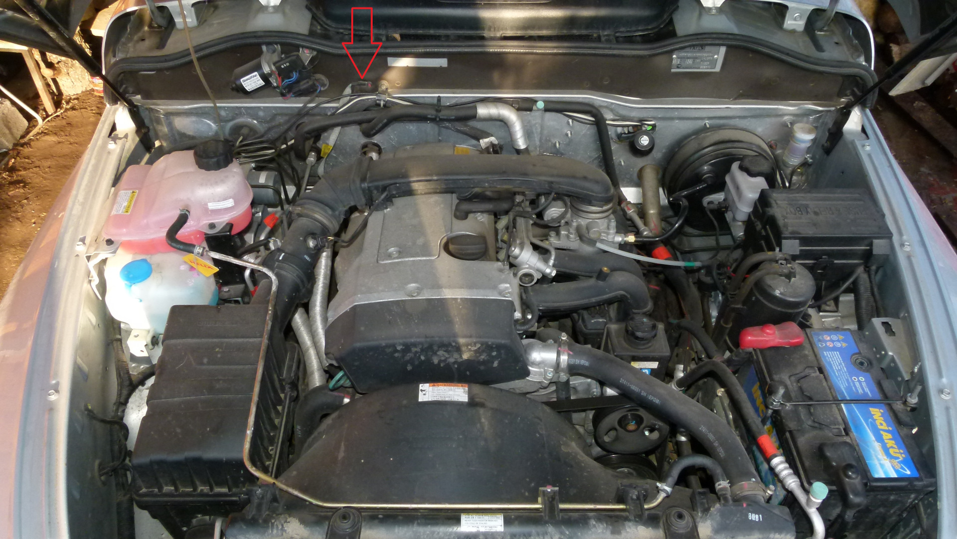

этот варик даже боюсь озвучивать, хотя хотел. надеюсь на что-то другое, типо грязного дрыгателя и в результате большой ток утечки, пылюка зимняя обильна солью, и это главная .опа. карочь пока фото своего дрыгателя не покажет - мона многое что фантазировать az
