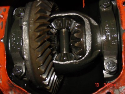

Ну вот передняя пара у нас как раз уродина. Зуб почти симметричный. По-другому видимо нельзя было сделать технологически, т.к. морковка снизу. Не зря в рекстоне это дело переделали.
Чтобы были одинаковые и максимально правильные пары для движения вперед, сзади хвостовик должен быть снизу, а спереди - сверху. Или наоборот. Но пары при этом будут разными. Если делать одинаковые пары, то одна из них будет работать в не оптимальных условиях.
А вообще в рекстоне провели хорошую работу над ошибками. При схожих габаритах.
Передний мост с верхним хвостовиком. Мост короче, а привода за счет этого длиннее. Рычаги длиннее, вылет колес сильно плюсовой. В результате: бОльший ход передней подвески, более эффективная работа передней ГП, меньшее (если не отрицательное) плечо обкатки - след. стабильность.
У нашей схемы есть один плюс: если ездить с залоченными хабами, но на заднем приводе, будет меньше расход топлива. На 0.1л/100км ;)
Ну и передняя пара более крепкая при движении назад, чем в рекстоне.
Вот хорошо видно оптимизированную для движения вперед джиповскую "реверсную" пару и наше непоймиче.

Ну в приципе у нас все не так и плохо. Передняя пара сделана максимально симметричной в плане восприятия нагрузок. Даже похоже назад она прочнее (по фото трудно судить). Задняя заточена под движение вперед, но она и более массивная. Разумный баланс. Может по этому особо и не рвутся...

Передняя пара не оптимизирована для движения вперед. В рекстоне, джипе - оптимизирована. У нас - нет. Она оптимизирована для кручения в холостую переднего кардана при выключенной раздатке ;)
