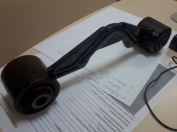

сделал заранее тюнинговый
http://content.foto....photo/i-143.jpg
но оказалось, что:
1. Ошибся в расчетах точки контаката с баком - она сильно смещена к одному из сайлентов. Буду переделывать тюненую тягу.
2. У меня дальний болт этой тяги без снятия бака не вынешь - он засунут со стороны шишки бака. Видимо, совали на заводе до установки бака.
Пока поезжу так. Масляная каяба на исузу-трупер. А вот если ставить токику труперовскую (она ищщо длиннее) - однозначно тягу переделывать, бак жалко.
