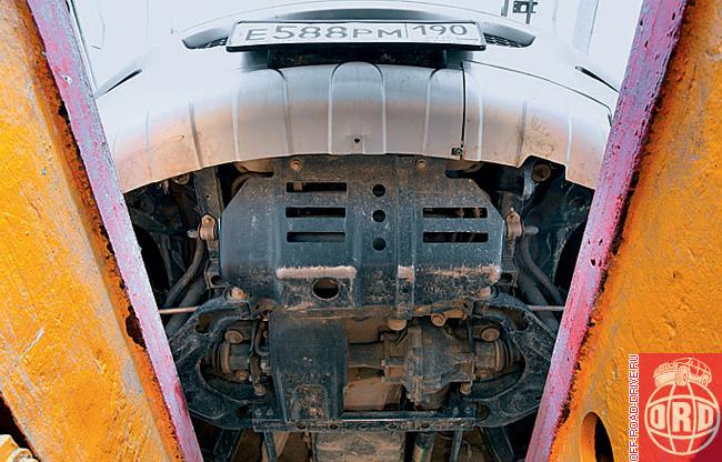

neon416 Опубликовано 5 июня, 2013 Опубликовано 5 июня, 2013 Рама у ховера висит сантиметров на 7 выше нашей при прочих равных. Да, вниз выпирают балки. Но в этом есть и плюсы и минусы. У ховера процентов на 30 длиннее передние рычаги и раза в полтора - шрусы. Это не наши обрубки, чуть что выходящие на предельные углы. Задние рычаги то же длиннее. Практика лифта ховеров показывает, что можно получить больший чем у нас ход и в задней подвеске. Амортизаторы изначально длиннее. Всего по чуть-чуть - а вместе не мало. Итого ходовка от фораннера за пол цены. Совсем не плохо. У нас древний тяжелый и геморный мост, совершенно не приспособленный к компановке внедорожника продольный 3.2. Который еще сильнее загружает переднюю ось, чем тот же ве6. dana и mb в этом контексте не повод для гордости. Тем более что мост, что двигатель "уже не те". Качество далеко не американское и немецкое.
neon416 Опубликовано 5 июня, 2013 Опубликовано 5 июня, 2013 Кстати насчет измерения развесовки от ОРД. Не верю ни разу. РП3.2 1074кг на передней оси, ховер - 1076. У ховера легкая современная бензиновая четверка, смещенная в базу. У РП3.2 - огромная чугунка, висящая точно над осью. Чтобы получить такую же нагрузку на ось в ховере, у него передний мост должен быть dana80 и литой чугунный бампер.
