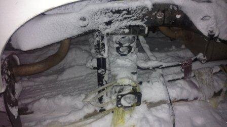

gerck Опубликовано 5 января, 2012 Опубликовано 5 января, 2012 Помогите пожалуйста в моём горе... У меня лопнула задняя правая полуось. При разборе выяснил, что она была востановленна, тоесть тупо её приварили к ступичному подшипнику. пришлось мне ехать на трёх колёсах и бревне вместо колеса 35 км до ближайшего населённого пункта и бросить машину у знакомых там, т.к. до дома ещё 350 км. в данный момент у меня небольшая проблема, не могу на exist.ru найти ступичного подшипника, кто знает какие там подшипник подскажите пожалуйска, или просто марку взаимозаменяемого.
