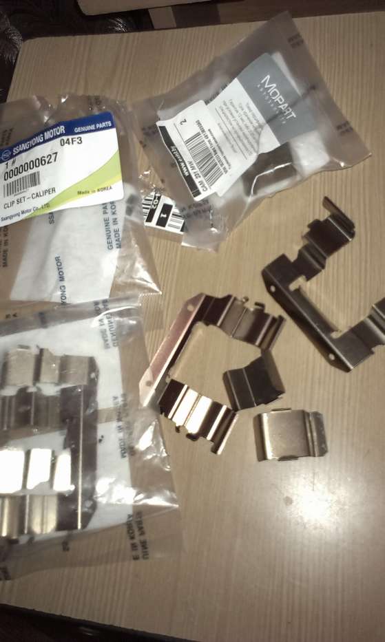

Вместо планки у суппорта PBR (перед)
Надо уточнить, какой марки компоненты тормозной системы, PBR или Mando? В электронных каталогах того же Экзиста можно посмотреть и сравнить с тем, что на машине. На память суппорта различались типом штуцеров шлангов.
Изменено пользователем Pashkin
Если такая:
то она идёт только в комплекте с колодками,в китайских колодках такой пружинки нет.
Если такая:
Да именно т
Если такая:
Да такая! Большое спасибо! Получается колодки оригинал нужно заказать? чтоб ее получить
Если такая:
Да,получается оригинал.
Я в своё время тоже одну посеял,спасибо нашим ребятам купившим на Тагер мои колодки.
В таких колодках у меня аж 4 штуки таких пружинок было

Добрый всем день!Заказывал пружину к суппорту со стрелкой а привезли вот такую херню
Это я так понимаю не всунешь?
