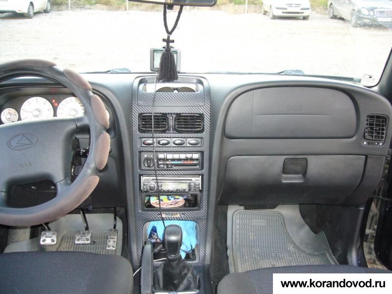

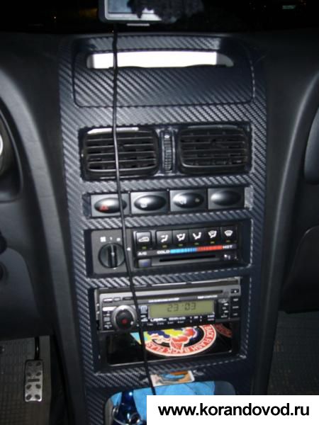

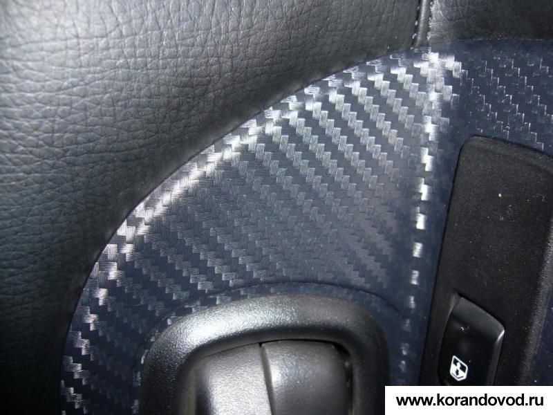

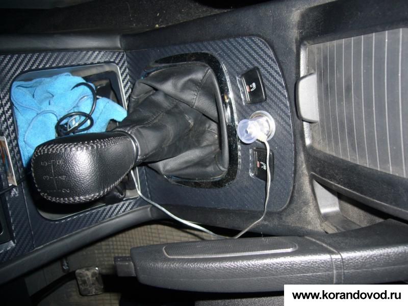

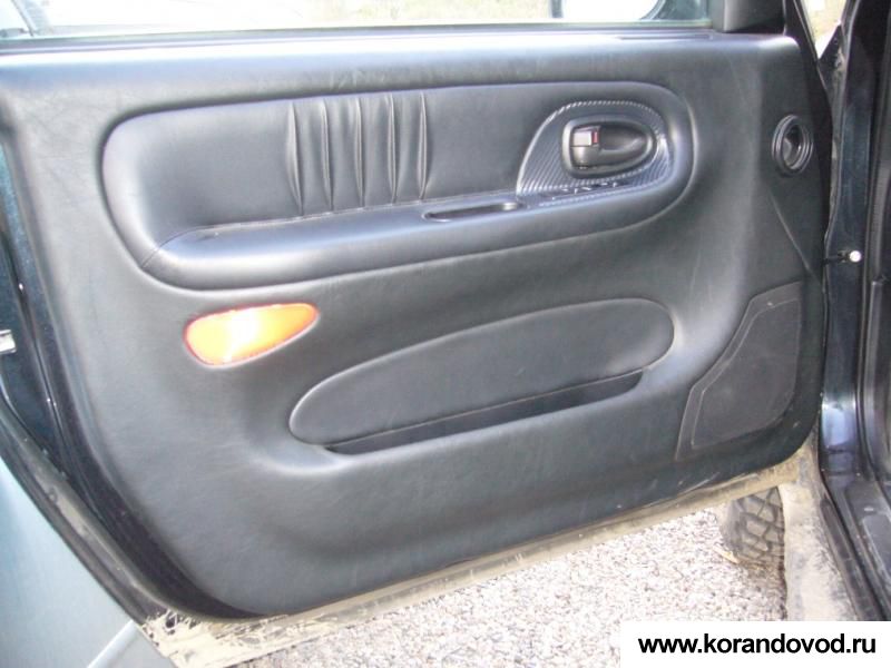

tramper Опубликовано 4 октября, 2011 Опубликовано 4 октября, 2011 Не лежала душа к серому цвету панелек в Тагере. Купил 0.5 кв.метра пленки 3M Carbon, черной. немного праймера (жидкость типа клея, намазывается в местах где изгибы и все такое), ракель (этот шпатель мне толком и не пригодился, все делал руками), ну и фен промышленный, без него никак. Обычным феном - не то! Короче на ютубе полно демо как клеить эту пленку, так что хитростей никаких, пленка прочная и прекрасно тянется если нагретая. Пузырей практически нет. Ну и оставляем запас пленки на краях панелек, чтобы завернуть его (обрезать в заподлицо нигде не надо) Рамка вокруг рычага КПП снимается с клипс сначала спереди, затем сзади Борода на клипсах, и снимется, если предварительно открутить подлокотник (2 болта под ящиком-боксом, который просто вытаскивается, 2 болта под рамкой рычага КПП, 2 самореза по бокам со стороны сидений) На последней фотке рамка вокруг ручки двери, а стрелками показаны места, куда надо вставить плоскую отвертку, чтобы защелки отошли и рамка спокойно вышла, ломать ничего не надо, все снимается легко. Затем под рамкой откручиваем 2 самореза. В подлокотнике обшивки двери откручиваем 1 саморез, который в чашечке за которую мы держимся когда дверь закрываем. Сдергиваем треугольник с пищалкой (там 3 клипсы). Снизу обшивки двери 2 самореза. Затем, начиная снизу, сдергиваем с клипс обшивку, а дойдя до верха - приподнимаем ее и она в руках. Дальше останется отсоединить разъемы и открутить серую панельку от обшивки (штук 5 саморезов). 3

tramper Опубликовано 4 октября, 2011 Автор Опубликовано 4 октября, 2011 Общее фото можно? Общее фото машины?))) тут вроде ж есть целиком элементы, но я еще при дневном свете нащелкал, скоро выложу.
Ded_MopozZz Опубликовано 4 октября, 2011 Опубликовано 4 октября, 2011 Общее фото можно? Общее фото машины?))) тут вроде ж есть целиком элементы, но я еще при дневном свете нащелкал, скоро выложу. Салона, торпеды. Фотография с задних сидений.

scherzo Опубликовано 7 октября, 2011 Опубликовано 7 октября, 2011 Кому чего, а я понял из этого всего как накладку двери снять. Спасибо !
ob/gyn doctor Опубликовано 7 октября, 2011 Опубликовано 7 октября, 2011 Кому чего, а я понял из этого всего как накладку двери снять. Спасибо ! Я это понял ещё когда всталял водительское стекло
