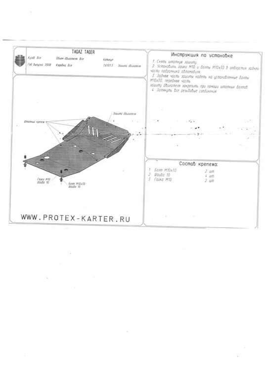

trofim13 Опубликовано 3 октября, 2011 Опубликовано 3 октября, 2011 Да висит он действительно хреново. Недавно налетел на на пенек в колее, промял штатный грязевой щиток и достал до радиатора, хорошо не пробил. Заказал себе Защиту картера и радиатора Protex через EXIST, цена что то в районе 1300 р. Завтра должна приехать, там погляжу отпишусь.

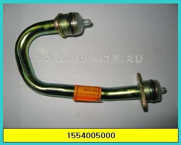

Yanik Опубликовано 3 октября, 2011 Опубликовано 3 октября, 2011 в экзисте или магазине, http://ssangyong.exist.ru/Parts.aspx?Model=fd02442d-4ff3-4382-8aee-0f8802e8c51e&Unit=7cbd1db8-8ca2-444a-9780-87d618cc50d8&Title=%D0%9C%D0%90%D0%A1%D0%9B%D0%AF%D0%9D%D0%9D%D0%AB%D0%99+%D0%A0%D0%90%D0%94%D0%98%D0%90%D0%A2%D0%9E%D0%A0 на схеме есть а номера нет, вечером напишу, у меня дома трубка лежит, если на ней наклейкас с номером есть, то напишу каталожный номерок..
Yanik Опубликовано 3 октября, 2011 Опубликовано 3 октября, 2011 нашел в экзисте http://ssangyong.exist.ru/apply.aspx?flag=436211772&pid=87D06B0F 1554005000 1554005000X только в наличии нет.., у нас в магазинах попадаются, у меня две каким то образом оказалось, с одной резинки снял отдал Boom'у =)
MUSSOvod Опубликовано 3 октября, 2011 Опубликовано 3 октября, 2011 (изменено) Я так понимаю вы про перемычку под номером 10 ??? если да то вот её номера: 1554005000X или 1554005000 называеться Pipe assy-oil filter bypass перевод Труба в сборе, масляный фильтр обход по каталогу ставилась на 661LA в период с 1993 по 2001 (это первый номер) и с 2001 по 2005 (это второй номер) Изменено 3 октября, 2011 пользователем MUSSOvod
Yanik Опубликовано 3 октября, 2011 Опубликовано 3 октября, 2011 (изменено) 1554005000X или 1554005000X а чем первый номер отличается от второго? у меня без Х, поставил на 662турба без проблем.. как родная Изменено 3 октября, 2011 пользователем Yanik
MUSSOvod Опубликовано 3 октября, 2011 Опубликовано 3 октября, 2011 1554005000X или 1554005000X а чем первый номер отличается от второго? у меня без Х, поставил на 662турба без проблем.. как родная исправил))) есть в кореи по 18 баксов за штуку
MUSSOvod Опубликовано 3 октября, 2011 Опубликовано 3 октября, 2011 чёта дорого ну а вы как хотели чтобы как на жигули 30 рублей стоил? а КОРПУС дифференциала пустой в экзисте за 11 тысяч это не дорого? когда в кореи он стоит 200 баксов и при чём целиком в сборе, это тоже дорого??? 600 рублей за трубку я думаю это не дорого тем кому это действительно нужно
Yanik Опубликовано 3 октября, 2011 Опубликовано 3 октября, 2011 хотели бы да чтоб как на жигули, пошел на 150р купил подшипник сальник запорную втулку на полуось заднего моста.. но как говорится хотеть не вредно, зато не выпрыгивает колесо с полуоси как на нивке
Yanik Опубликовано 3 октября, 2011 Опубликовано 3 октября, 2011 в кореи, или могу свою продать, но там резиночек нет, родные со шлангов подходят

trofim13 Опубликовано 6 октября, 2011 Опубликовано 6 октября, 2011 (изменено) Пришла защита радиатора по ехист. Здоровенная такая лыжа, в длину как раз как проем калитки багажника в ширину. Пока не поставил кажется хлипковатой, поставлю будем посмотреть. Что сразу не понравилось так это то что где раньше стояло 2 куска теперь будет один,больно геморно ставить-снимать, но думаю дело поправимо с помощью болгарки. Изменено 6 октября, 2011 пользователем trofim13
brodyaga Опубликовано 7 октября, 2011 Опубликовано 7 октября, 2011 с помощью болгарки снашей машиной ваобще можно чудеса творить
trofim13 Опубликовано 11 октября, 2011 Опубликовано 11 октября, 2011 Вобщем поставил то что пришло по ехист. Посмотрел, снял и отрезал практически половину. Та защита двигла что стояла раньше ,помоему шериф, пожесче будет. Так что из приобретенной защиты радиатора и двигателя в одном флаконе, пришлось сделать защиту радиатора.
