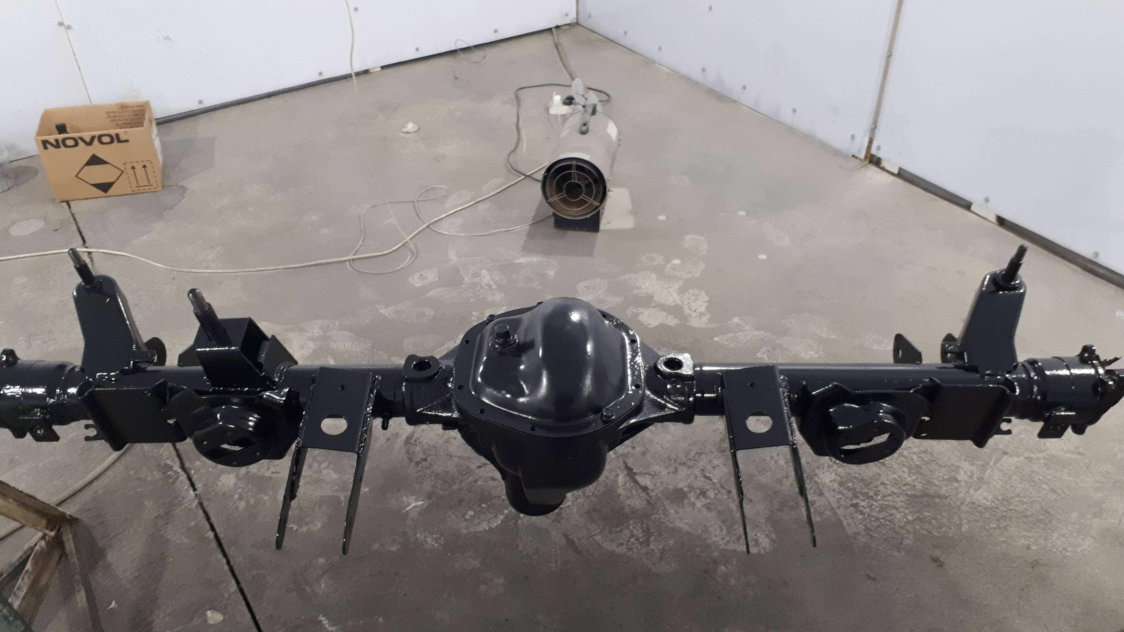

Прикупил намедни дизельные мосты ксц,будем пихать 5.38 и арб в оба
