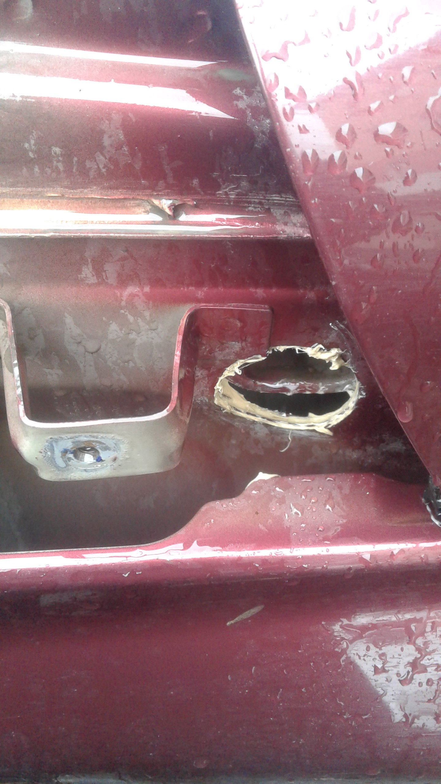

Промазал все подозрительные стыки. Сегодня идет дождь, воды в салоне не видно.
Еще фото
39 минут назад, Бараба сказал:
На данном фото видно основное направление потока
10 часов назад, Бараба сказал:
в это отверстие вода не попадает? оно там на кой вообще, не могу понять, даже вспомнить не получится. есть в моём тогазе такое или нет.
1 час назад, Злой сказал:
Я видео вставить не могу там наглядно видно течет вода. Между двумя пластинами получается естественный канал в салон. Открой капот ( видно хорошо ) и полей между ними посмотри результат. У меня вода то бежала в салон то нет. Наклон машины и количество осадков.

В 27.09.2019 в 05:18, Бараба сказал:
Оставьте вы в покое это место. Ни один из стыков на фото не раскрывается в салон, поэтому они так сделаны что на корандо, что на тагазе.
В 99% течет плохо вклеенное стекло, в 1 % стык передней панели со стойками, обычно на битых машинах. Смотреть его нужно изнутри салона, под торпедой.
Точно написано. У меня тоже летом был выявлен косяк с плохо вклеиным стеклом. Протекало.
4 часа назад, neon416 сказал:
