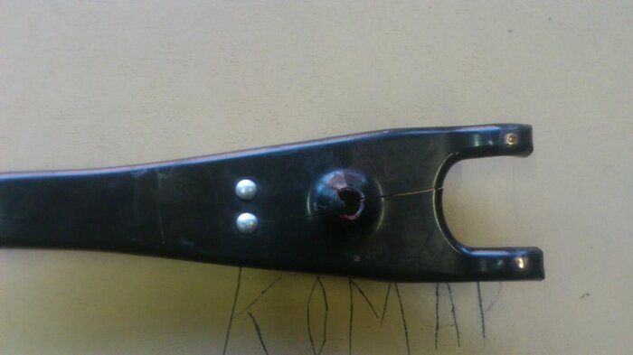

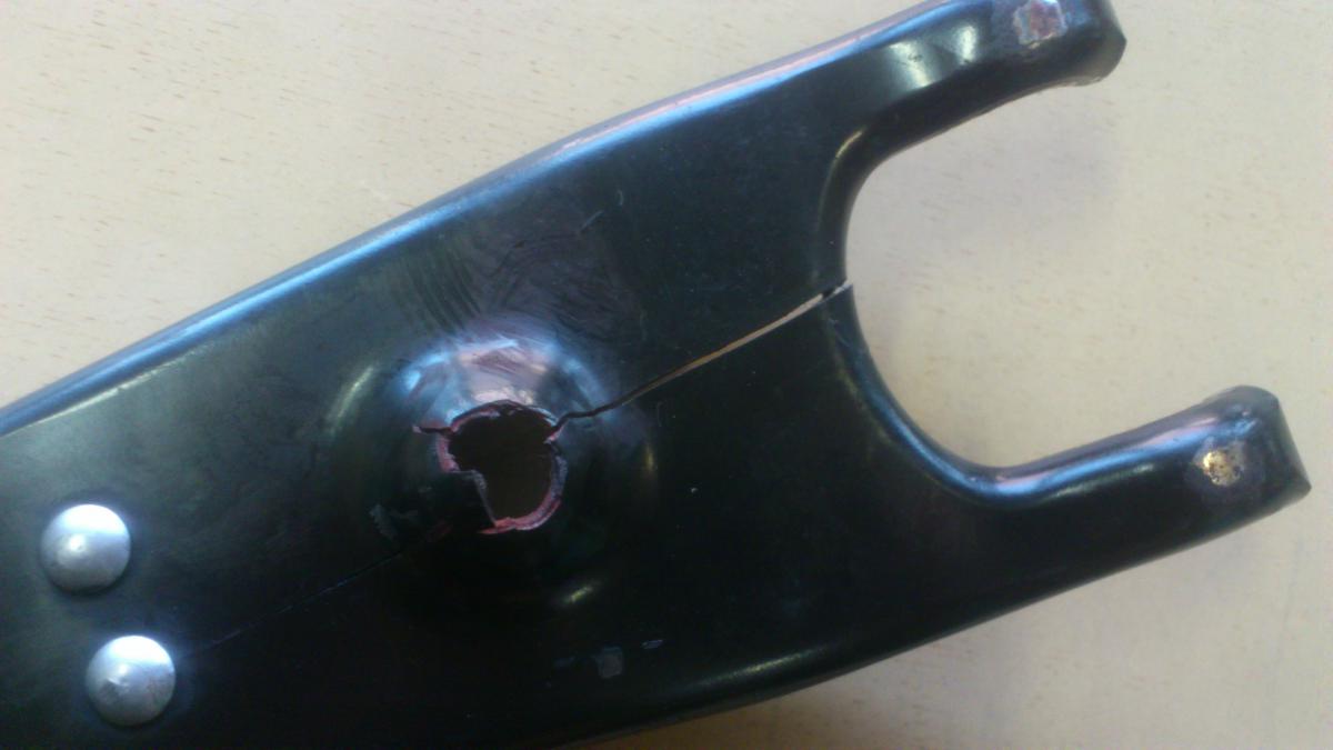

И у меня сломалась вилка сцепление, причем ни просто выдавила шар но ещё и лоплула
 У меня на Коранде  тоже шар выдавило,когда разобрали  хотел за новой ехать,но сварщик сказал.что не надо. Заварил эл.сваркой и проездил я несколько лет,так и продал.
Я просто корейскую поставил, но на всякий случай старую не выкинул, заварю малоли чего :)
