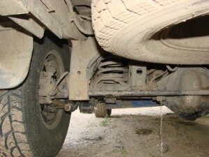

два чеса делов это тока с виду страшно а на самом деле всё просто а главное ездить приятней на много стала!но зато домкрат теперь короткий :ph34r: дальше теперича тока фен

дык ты теперь на домкрат навари то что отрезал и будет все как раньше :)
не Ян теперича ход подески стал слишком большой для домкрата :ph34r:
а вверх то как ход изменился?, или ты еще чего под пружины пдсунул?
чет не пойму, раньше аморты были всегда в раскрытом до конца положении чтоли?
я когда с работы уежал шпалу забыл вытащить из под машины перехал даже проктичес не почустовал завтра попробую на деоганалку загнать проверю кардан :ph34r:
тама под пружинами проставки от соболя усиленые и под отбойниками текстолит подвеска щас в низ стала ходить поэтому и ездить стало приятней да и думаю на деоганалке это должно в лучшею сторону отразится

а тяги не думал пильнуть и нарастить? а то мост поидеи теперь в перед сдвинулся..
тяги не так страшны да и с ниме всегда можно разобратся а вот кардан тут сложнеещас хочу попробывать разобратся с баком :ph34r: да кстати помнеш ты давал сылку на корейский лифт передней подвески мне интересно как он поступил с торсеонами :)
а с карданом че, боишься что из шлицов выйдет, с ним ведь тоже можно шайбу выточить и между флянцев поставить..
заодно и гидравлический ручник сделать нормальный..
там другая замарочка при определёном ливти задней подески он начнёт цеплятся за балку которая после раздатки стоит :ph34r: прикинь а уазовские пружинки и усиленые проставки теперича малы надо чтото по длинее :) есть замута спареных пружинак так скозать камфорт на асфальте и огромный ход подвески на бездорожъе тока стаб придётся делать отключаемым B)

там другая замарочка при определёном ливти задней подески он начнёт цеплятся за балку которая после раздатки стоит :bw: прикинь а уазовские пружинки и усиленые проставки теперича малы надо чтото по длинее :biggrin: есть замута спареных пружинак так скозать камфорт на асфальте и огромный ход подвески на бездорожъе тока стаб придётся делать отключаемым :biggrin:

балка то для тебя не проблема, подрежешь, подваришь, как обычно вообщем, лучше чем с завода будет ;)
бери тогда сразу пружины с мерса шестисотого Kilen 17360 пол метра в высоту(штатные 370см) пруток 16,5a2e505ac674a.jpg
или со 124 кузова но по легче машинки Kayaba RD 5081 по цене на пару соток дороже уазовских 82256.jpgменьше штатных на см, но пруток 16,4 и из-за этого машинка выше см на 9.. кстати возможно скора я их сниму, если че могу задарить, если на других пружинах будет такой же результат или выше..
