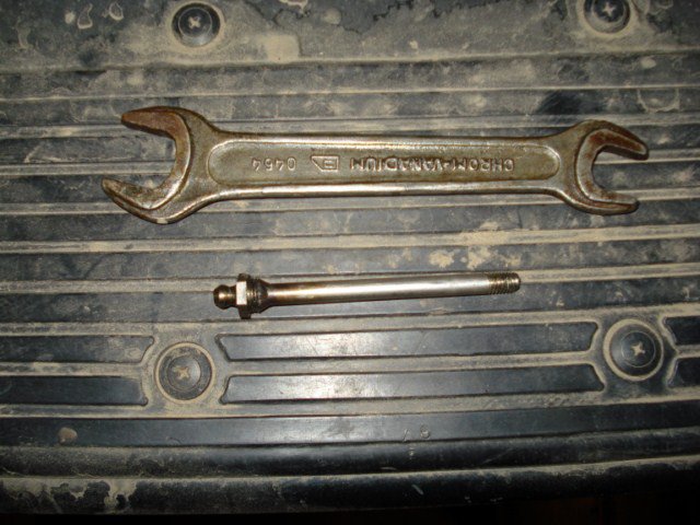

Для смазки спаренной передней крестовины кардана,использую насадку.В крестовине вывернули маслёнку не пригодную для наших насадок,высверлили больше отверстие и нарезали резьбу под наши маслёнки,откручиваем кардан с переди,заводим в сторону,крестовина раскрывается,вворачиваем насадочку и смазываем шарик,на место отверстия заварачиваем шпильку с прорезью для отвертки может быть трудоёмко,а 10 тысяч раз-можно найти время ;)
