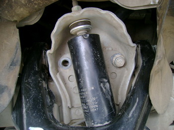

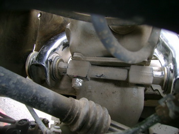

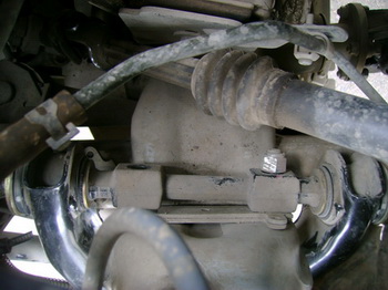

tosha744 Опубликовано 11 октября, 2010 Опубликовано 11 октября, 2010 Доброго дня всем форумчанам! К сожалению, сообщений, предшествовавших данному, не сохранилось, поэтому для сведения тех форумчан, которые не успели их прочитать, изложу кратко суть происшествия: На моём «Тагере», на ходу, со скрежетом завалилось верхней частью внутрь колёсной арки левое переднее колесо. Видимых причин этого инцидента сразу выявить не удалось, поскольку всё произошло в чужом городе. Рассматривались варианты, связанные с поломкой рычага подвески, шаровой опоры, торсиона Слава богу, торсион и рычаг оказались целыми и невредимыми. В «горячке», сразу после поломки я не догадался открыть капот и посмотреть на крепление верхнего левого рычага сверху. По совету одного из форумчан, сделал это, но гораздо позже, и сразу же увидел причину – один из 2-х болтов крепления верхнего левого рычага отсутствовал (я его обнаружил внизу, на «защте» двигателя, резьба частично срезана, а гайку не нашёл вообще), второй болт был на месте, но с гайкой лишь на самом его конце, и погнут. Соответственно, рычаг свободно болтался во всех направлениях! Причина всего этого безобразия - «человеческий фактор». За три недели до поломки я заезжал на сервис для проверки развала и схождения. На компьютерной распечатке отмечено, что корректировался развал именно на левом колесе, и видимо, окончательную затяжку самоконтрящихся гаек болтов не сделали. Регулировочные шайбы также оказались на «защите», вместе с болтом. Далее, видимо благодаря тому, что самоконтрящиеся гайки имеют полиэтиленовое уплотнение резьбы, процесс их «самоотвинчивания» растянулся во времени. При трогании с места ощущался некоторый люфт, который я списывал на подшипники ступицы левого переднего колеса. Претензии предъявлять бессмысленно, так как что-либо доказать теперь не возможно. В результате: болты и гайки заменены на новые (правда на головке штатного болта обозначена цифра «10», а я нашёл подобные болты с самоконтрящимися гайками класса прочности 8.8), машина своим ходом вернулась в Томск, где отрегулирован развал (естественно в другом сервисе) и проконтролирована затяжка злополучных гаек. Теперь машина снова на ходу. Инцидент исчерпан. Так что, видимо иногда полезно проверять результаты ответственных операций, производимых нашими «сервисменами». Попутно устранены проблемы с внесением факта продажи (10 месяцев назад!) автомобиля в электронную базу «ТагАза», хотя, почему это не было сделано сразу, мне в салоне так и не ответили.
