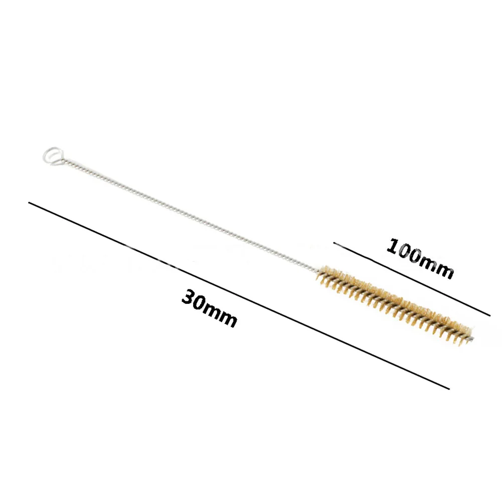

maks1978 Опубликовано 14 ноября, 2025 Опубликовано 14 ноября, 2025 (изменено) На турбовом 662 моторе с рядным насосом: 1 - головка 1/4 на 10; 2 - удлинители 1/4 разных размеров (2-3 шт); 3- карданчик 1/4; 4 - длинная тонкая головка 1/4 на 12 (чтобы между трубок ТНВД пролазила); 5 - длинный добротный пинцет (или махинации с провочками, отвертками, магнитиками); 6 - смазка керамическая при установке новой свечи; 7 - ключ динамометрический 1/4 и резьбовая щетка по металлу по жеанию(наличию) Замена 5 - 7 минут на любую свечу с 1 по 3. Четвертая и пятая еще проще, даже описывать лень (хотя с пятой гемор немного из-за стакана масляного фильтра, но подлазить вполне нормально) Вопрос не подымаю, менять ли одну свечу или все скопом. Я лично, если отработали года 3 - меняю все скопом, чтобы руки 1 раз мыть. Но если установил новые свечи и через месяц/6/12 какая - то одна вышла из строя, то меняю только ее. Cвечи, ессно, нормальные gn858. Покупаю всегда с запасом 1-2 штуки Изменено 14 ноября, 2025 пользователем maks1978 3
