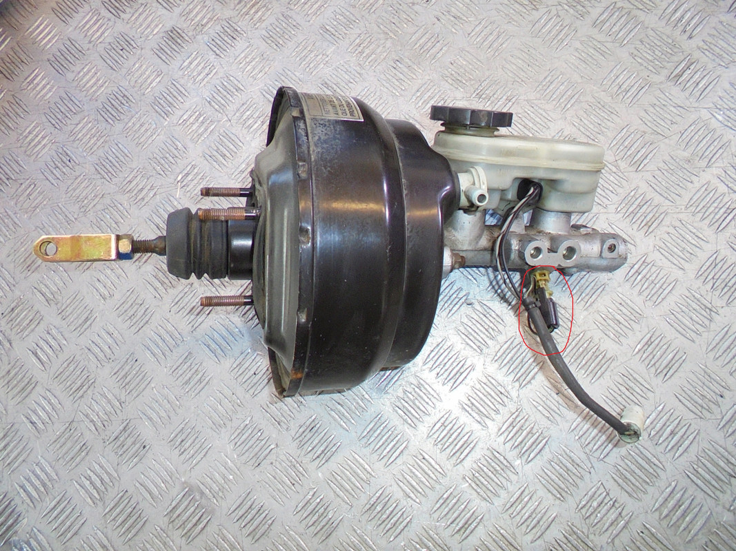

rusnache Опубликовано 30 сентября, 2022 Опубликовано 30 сентября, 2022 (изменено) Народ, не подскажете что за датчик или что это вообще стоит на ГТЦ с низу где трубки тормозов выходят? Из него сочится тормозная жидкость, на схеме его тупо нет как отдельная деталь. Чего он там меряет или что вообще делает? Изменено 30 сентября, 2022 пользователем rusnache
Виктор К Опубликовано 1 октября, 2022 Опубликовано 1 октября, 2022 Он сигнализирует о критическом уровне ТЖ в бачке.
rusnache Опубликовано 1 октября, 2022 Автор Опубликовано 1 октября, 2022 Ве 3 hours ago, Виктор К said: Он сигнализирует о критическом уровне ТЖ в бачке. Огражденное красным показывает уровень? А не тот ли что на бачке датчик показывает его?
traktorist Опубликовано 2 октября, 2022 Опубликовано 2 октября, 2022 Это датчик утечки в одном из контуров, как на древних москвичах. Ставился на машины до 98 г.в. Потом убрали из конструкции и в з.ч. не поставляется.
rusnache Опубликовано 2 октября, 2022 Автор Опубликовано 2 октября, 2022 39 minutes ago, traktorist said: Это датчик утечки в одном из контуров, как на древних москвичах. Ставился на машины до 98 г.в. Потом убрали из конструкции и в з.ч. не поставляется. Огромное спасибо. Немного прозаично получилось, но у меня уходит тормозная через датчик утечки тормозной.
индикатор Опубликовано 2 октября, 2022 Опубликовано 2 октября, 2022 1 час назад, rusnache сказал: Огромное спасибо. Немного прозаично получилось, но у меня уходит тормозная через датчик утечки тормозной. ты толком отпиши,-течёт через сам датчик,или медную прокладку датчика?если сам датчик- закрути заглушку,прокладку можно заменить.
rusnache Опубликовано 2 октября, 2022 Автор Опубликовано 2 октября, 2022 2 hours ago, индикатор said: ты толком отпиши,-течёт через сам датчик,или медную прокладку датчика?если сам датчик- закрути заглушку,прокладку можно заменить. Именно через него, через контакты, поставлю заглушку на днях.
Мотор Опубликовано 4 февраля, 2025 Опубликовано 4 февраля, 2025 В 02.10.2022 в 08:46, traktorist сказал: Это датчик утечки в одном из контуров, как на древних москвичах. Ставился на машины до 98 г.в. Потом убрали из конструкции и в з.ч. не поставляется. Здравствуйте! Это датчик давления гтц! Но вот за что он отвечает , пока не понятно , у меня он тоже начал протекать, возможно датчик связан с круиз-контроль или АБС, кто что знает отпишитесь пожалуйста
