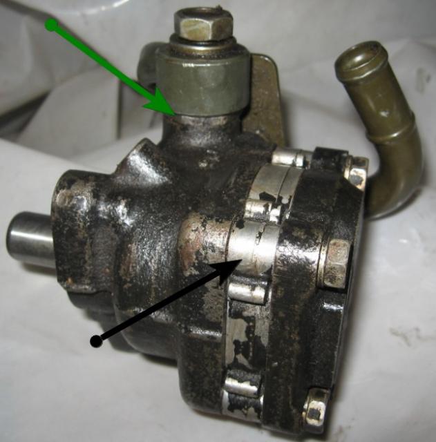

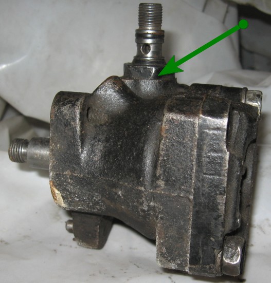

а у меня наоборот очень очень лёгкий руль,рулить тяжело с таким пустым рулём,есть небольшой 5-8градусов люфт,достаточно просто слегка толкнуть его он до упора провернёться,и помоему слишком сильно грееться насос гура. в чём может быть причина?
В насосе гидроусилителя стоит редукционный клапан, похоже что он не срабатывает и насос давит со всей силы, потому и руль лёгкий и насос греется от слишком большого давления.

Красной стрелкой указано расположение редукционного клапана.
к нему можно (клапану) подлезть не разбирая насоса или разбирать?ремонту подлежит клапан?
Насколько я понял двигатель 601 " Мерседес" - я не знаю какой на этом движке стоит насос, если как на "Фемили" , то на прилагающемся снимке редукционный клапан указан стрелкой - штуцер откручивается и под ним он и есть.
