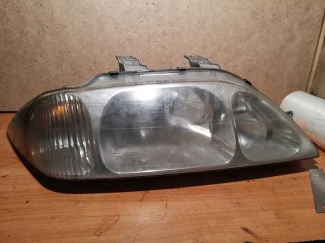

Так габарит работает, при включение поворотник на самой ленте тухнет габарит, но света поворотника нет. Мы предполагаем что на сам поворотник выдает 6 вольт, почему, не понятно. При подключение ленты напрямую к акуму все работает отлично, и габариты, и поворотники, а при параллельном подключение только габариты.

Да действительно, они еле еле светят. Почему не понятно. Слева но фото отсек это и габарит и поворотник, на 1 лампу приходят 3 провода минус с плюсом по 12 вольт. При активации поворотника на 3 провода подается по 6 вольт перепадом. Я сейчас посидел и наверное понял, А не может быть такое что 3 проводок это как прерыватель 12 вольт? Тем самым лампа начинает моргать.
