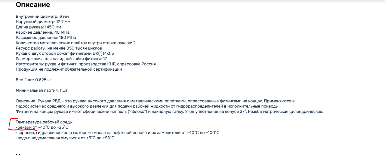

volchara Опубликовано 23 августа, 2025 Опубликовано 23 августа, 2025 20 минут назад, volchara сказал: Вот, посмотрите - не решение ли вопроса? Купить такой, готовый РВД - https://www.ozon.ru/product/shlang-toplivnyy-art-rukav-rvd-06-2sn-s17-dk-m14h1-5-40mpa-1250-492895210/?at=79tn4OoJYuPoYmoMsqEg3N3f9XG0MZfx6EZoKu45mYro И такие переходники: https://www.ozon.ru/product/shtutser-gidravlicheskiy-dk-dk-nar-rezba-m14h1-5-m14h1-5-3-sht-1454097563/?at=J8tg375DoTLVV1z3cwL39K4IOzR6P9FEKQojKUL1plEm Со стороны топливного фильтра, ни чего делать не нужно, все уже готово. А со стороны топл. насоса, РВД закрутить через переходник. Как думаете, рабочая схема? Внутренний диаметр шланга 6 мм. Подходит же?

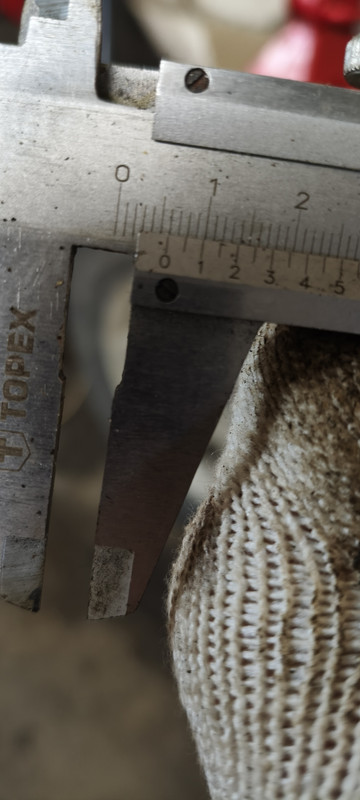

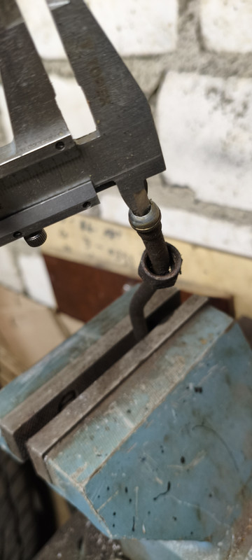

volchara Опубликовано 3 сентября, 2025 Опубликовано 3 сентября, 2025 19 часов назад, kap1972 сказал: Тут немного другое,можно сказатьфизика,краткое 6мм и длинное 6мм это разные вещи. Но если хватает,то это хорошо. Измерил внутренний диаметр напорной трубки 2.3 бензин, Тагер. 6 мм. Это же и есть димметр трубки. Измерял и со стороны развальцовки (полусфера или яблоко еще называют) и с обратной стороны ,там воронка. Везде 6 мм. Ну, может 6.5, т.к. штангель не цифровой, нет высокой точности.

kap1972 Опубликовано 3 сентября, 2025 Опубликовано 3 сентября, 2025 2 часа назад, volchara сказал: Измерил внутренний диаметр напорной трубки 2.3 бензин, Тагер. 6 мм. Это же и есть димметр трубки. Измерял и со стороны развальцовки (полусфера или яблоко еще называют) и с обратной стороны ,там воронка. Везде 6 мм. Ну, может 6.5, т.к. штангель не цифровой, нет высокой точности. Ну значит будет работать замечательно.

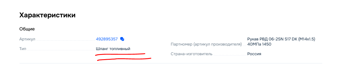

volchara Опубликовано 4 сентября, 2025 Опубликовано 4 сентября, 2025 (изменено) 12 часов назад, Mortalle сказал: Хорошее решение. Спасибо! Интересно, хватит ли 1450 мм на РП ? Как я сказал выше - у меня был избыток. РВД уложил на раму зигзагом. Думаю ,что см. 10 лишние. Кстати , хар-х указано, что шланг МБС. Для тех, кто сомневается. Изменено 4 сентября, 2025 пользователем volchara
Mortalle Опубликовано 5 сентября, 2025 Опубликовано 5 сентября, 2025 Ну веры в это "топливо" - у меня так нет особо. По уму, этот шланг надо засунуть в канистру с бензином на пару дней (предварительно замерив диаметр) - а потом вытащить и снова измерить. Если 1в1 - то годно. Если хоть на 1 мм поболее - ахтунг. Резина именно разбухает "вширь". Возможно, у меня паранойя, но береженного бог бережет.

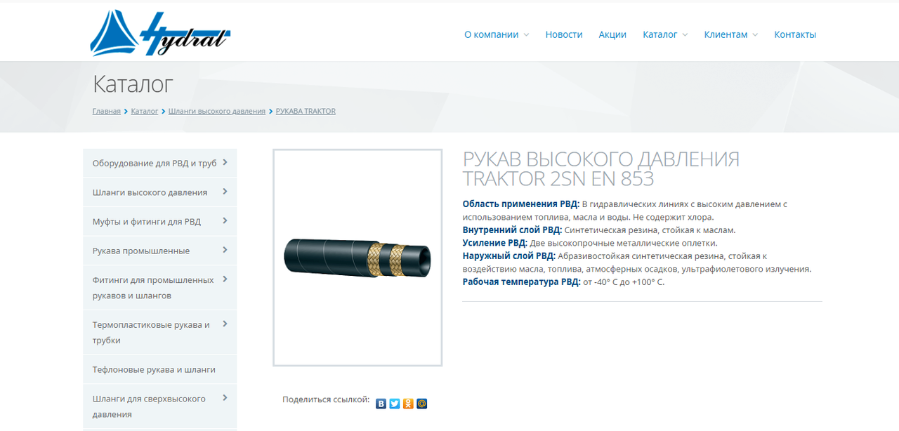

volchara Опубликовано 6 сентября, 2025 Опубликовано 6 сентября, 2025 (изменено) 12 часов назад, Mortalle сказал: Ну веры в это "топливо" - у меня так нет особо. По уму, этот шланг надо засунуть в канистру с бензином на пару дней (предварительно замерив диаметр) - а потом вытащить и снова измерить. Если 1в1 - то годно. Если хоть на 1 мм поболее - ахтунг. Резина именно разбухает "вширь". Возможно, у меня паранойя, но береженного бог бережет. Как вариант, МБС может быть только внутренний слой. Загуглил производителя и нашел именно данный шланг по маркировке. Если я правильно нашел, то вот его хар-ки: Но, эксперимента ради, заказал еще один такой же. Отрежу кусок и кину в банку с бензином, предварительно сделав замеры. Этот шланг пойдет на обратку. Там с одной стороны фитинг, а с другой просто втыкается в трубку насоса и зажимается хомутом. Так ,что обжимной фитинг нужен только с одной стороны. Посмотрим ,что это за TRAKTOR. Изменено 6 сентября, 2025 пользователем volchara
