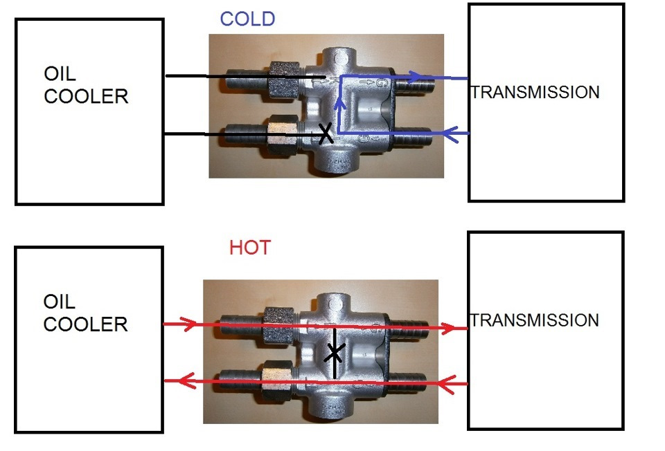

MaxAlex Опубликовано 17 сентября, 2021 Опубликовано 17 сентября, 2021 3 часа назад, 9595 сказал: Если нечего сказать по теме , не лезь с глупыми советами . Как охлаждать , летом будем думать если возникнет необходимость , а сей час зима у ворот. Есть специальные термостаты как раз для коробок. При температуре до 70 градусов таким термостатом можно замкнуть выход масла с коробки сразу на обратку. В таком случае она нагреется быстро.

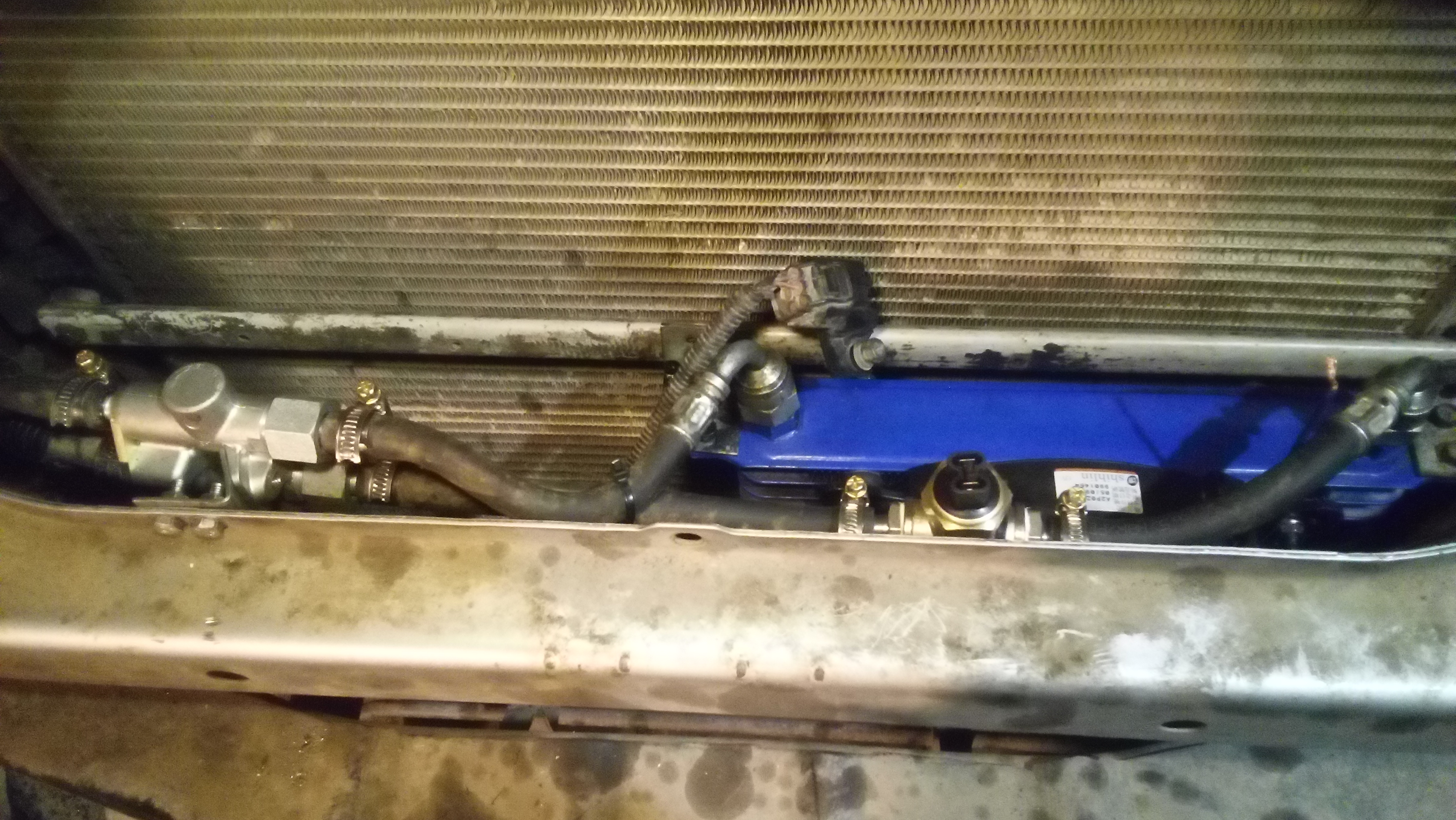

Shabashnik Опубликовано 18 сентября, 2021 Опубликовано 18 сентября, 2021 Акпп м78 греется будь здоров. Правильно Алексей написал задуматься об охолождении , а термостат ставить если доп.радиатор установлен. Катаю такую акпп по такой схеме. 1
