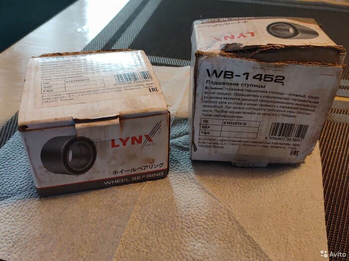

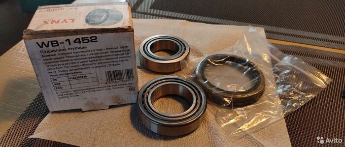

Продам два подшипник ступицы 4143203210 (Lynx wb-1452). Покупались на ТагАЗ Роад Партнер, по номеру бились как родные, по факту оказались меньше нужного диаметра. Возможно из-за того что это рестайловый ТагАЗ, возможно из-за того что 3.2, не знаю. Но если кому подойдут то готов отправить куда скажете, всего за 1000 за комплект!

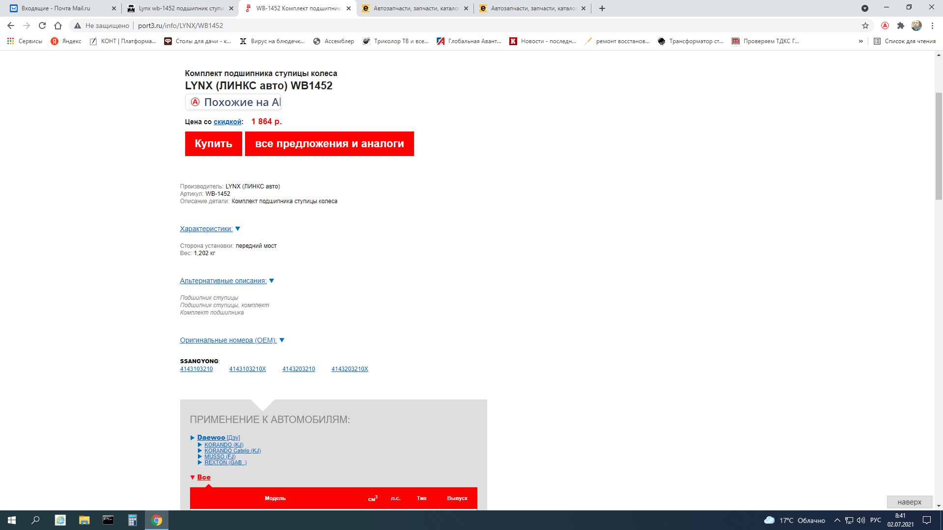

В указаном комплекте лежат подшипники 32007 и 32008. На наши же автомобили идут 32008 и 32009, насколько помню. То есть из этого комплекта на наш автомобиль подходит только 1 подшипник.
Такой комплект идет на кучу автомобилей (не буду называть голословно каких, так как не помню - нужно копать инет) и беда в том, что многие инет магазины указывают что это для наших авто, хотя это не совсем так.
Не только из этого комплекта. Хочу добавить, что практически всегда покупая подшипники комплектом, один не подходит.
Этот комплект подходит на некоторые модели Исузу/Опель, от которых отпочковалась Корандо Фэмэли, возможно поэтому такая путаница.

Согласен наверное в этом и есть проблема, просто я нашел эти запчасти как раз по номеру, и этот номер видно даже на коробке, и он бъётся как соответствующий по всем каталогам (

в результате я купил один подшипник от нивы а второй от задней ступицы баргузина)))
