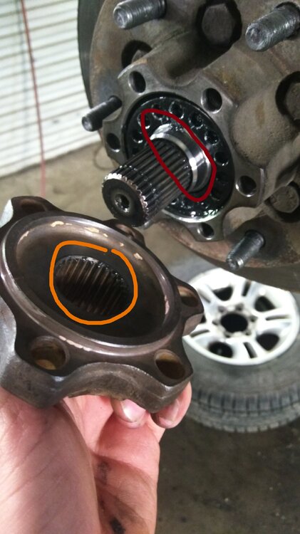

REXIT Опубликовано 13 марта, 2021 Опубликовано 13 марта, 2021 Всем привет. Тагер 3.2. Переделал год назад машину под фулл тайм. Остался, вроде, небольшой шаг, но столкнулся с проблемами. Вместо вакуумных хабов заблокированных хочу поставить жёсткие фланцы от 3.2 корандо. Собственно, они были приобретены, однако вставать на место хабов явно не хотят. Окончание ступицы (красное) явно упирается в шлицевое (оранжевое) и фланец не встаёт на место. Либо я купил фланец от "дореста" (до 2000г по каталогу), либо я что-то не понимаю. Есть ли у кого-нибудь, может, фото "правильного" фланца или, может, совет, что можно сделать? Спасибо.

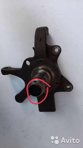

toz34 Опубликовано 13 марта, 2021 Опубликовано 13 марта, 2021 (изменено) То, что обведено красным - это втулка для сальника в родных хабах. Она снимается. Сними её и я думаю, что тогда всё получится. https://www.drive2.ru/l/471358162000150551/ Изменено 13 марта, 2021 пользователем toz34 1

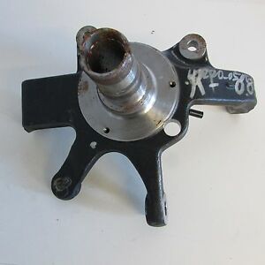

REXIT Опубликовано 13 марта, 2021 Автор Опубликовано 13 марта, 2021 То есть правильно ли я понимаю, что кулак поворотный выглядит как на фото ниже + у него внутри стоит некоторая втулка? (Красное на другом фото). Просто мне показалось, что это часть кулака, а не отдельная деталь. Хотя съёмная такая часть объяснила бы то, несколько тяжело было достать стопорную шайбу регулировочной шайбы подшипника ступицы 1

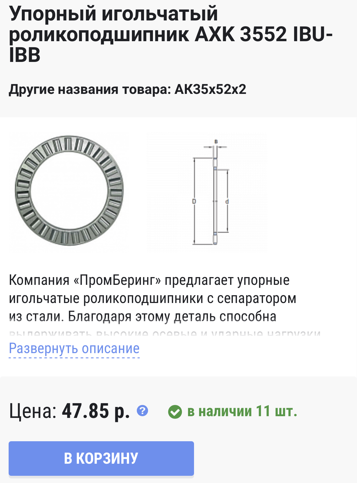

олег ан Опубликовано 14 марта, 2021 Опубликовано 14 марта, 2021 11 часов назад, REXIT сказал: И, как я понимаю, придется скорее всего регулировать люфт привода подш от хонды вместо упорной шайбы на гранату поставишь и ненадо будет регулировочных колец.стопорное чётко застегнётся.
олег ан Опубликовано 14 марта, 2021 Опубликовано 14 марта, 2021 (изменено) 1 час назад, REXIT сказал: 91014PA9003 который? да.есть аналоги по гуманной цене.или тут или на драйве не так давно светились. сейчас на ззапе глянул,500 р нормально и так. Изменено 14 марта, 2021 пользователем олег ан
