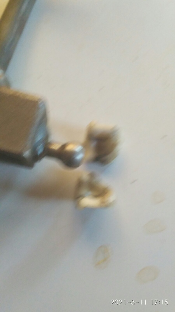

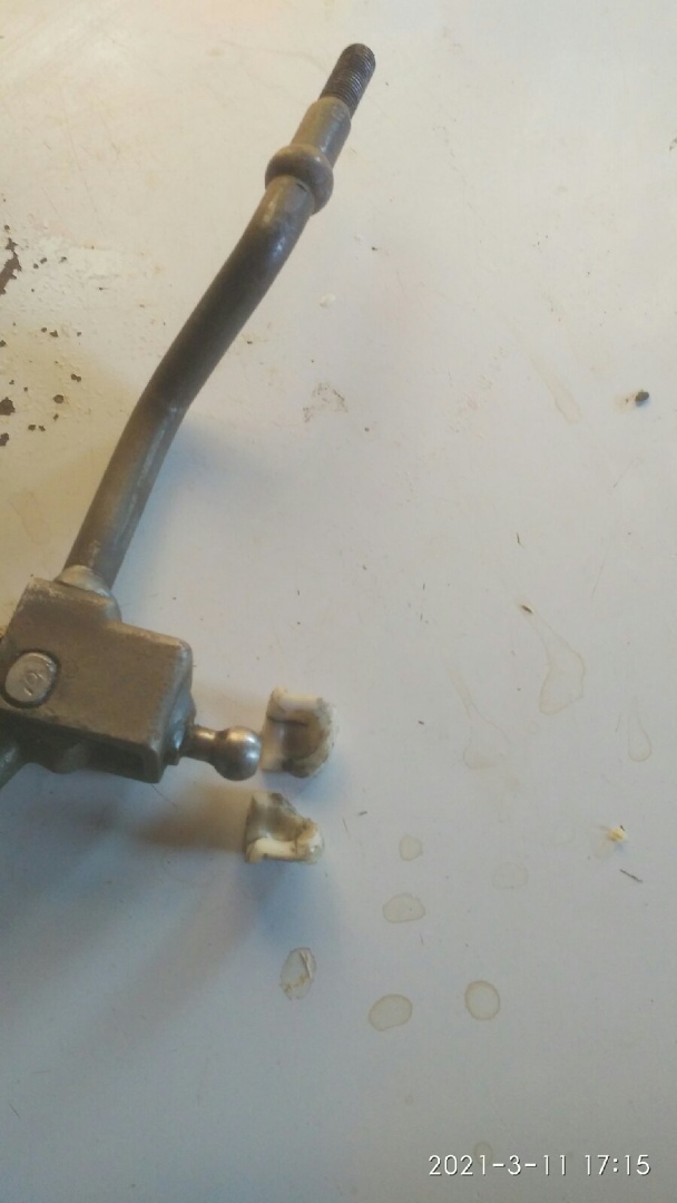

Ijin Опубликовано 11 марта, 2021 Опубликовано 11 марта, 2021 Всем доброго дня. У меня на кулисе тросиковой сломалась пластмассовая направляющая. Не могу найти как запчасть, может кто подскажет номер или есть у кого. Без неё очень плохо((
kap1972 Опубликовано 11 марта, 2021 Опубликовано 11 марта, 2021 Это которая сбоку? Ищи токаря,быстрее новую из капролона вытачишь, чем найдёшь, если найдёшь. 1 1
Bobby Опубликовано 11 марта, 2021 Опубликовано 11 марта, 2021 Онаж квадратная... Тут фрезеровщик нужен. Можно на 3D принтере печатнуть.
олег ан Опубликовано 11 марта, 2021 Опубликовано 11 марта, 2021 (изменено) запилить с пластикового вставыша аморта багажника 09 ? токарь и кавадрат запилит за копеечку не малую. Изменено 11 марта, 2021 пользователем олег ан
kap1972 Опубликовано 11 марта, 2021 Опубликовано 11 марта, 2021 39 минут назад, Bobby сказал: Онаж квадратная... Тут фрезеровщик нужен. Можно на 3D принтере печатнуть. У меня круглая
kap1972 Опубликовано 11 марта, 2021 Опубликовано 11 марта, 2021 8 минут назад, олег ан сказал: запилить с пластикового вставыша аморта багажника 09 ? токарь и кавадрат запилит за копеечку не малую. На кулисе шарик раза в два больше
traktorist Опубликовано 12 марта, 2021 Опубликовано 12 марта, 2021 Как запчасть не существует в оригинале, только кулиса всборе.
Ijin Опубликовано 12 марта, 2021 Автор Опубликовано 12 марта, 2021 А кулиса в сборе сколько денег стоит?
traktorist Опубликовано 13 марта, 2021 Опубликовано 13 марта, 2021 Позвони, у него была б/у когда то. 9I5988ЗЗ96 Тарас
Железнодорожник Опубликовано 13 марта, 2021 Опубликовано 13 марта, 2021 В 11.03.2021 в 20:32, Bobby сказал: Онаж квадратная... Тут фрезеровщик нужен. Можно на 3D принтере печатнуть. Квадратная,треугольная..фрезеровщик..Космическая промвшленность блин. Отверстие под шарик важно,если способен внутреннюю часть выбрать,то уж наружу обрезать можно хоть лобзиком,а в + - размер шлифнуть.. П.с. заметна по темам стала чья-любовь к Кэпу,а ведь дело человек про токаря говорит.
kap1972 Опубликовано 13 марта, 2021 Опубликовано 13 марта, 2021 12 часов назад, Железнодорожник сказал: Квадратная,треугольная..фрезеровщик..Космическая промвшленность блин. Отверстие под шарик важно,если способен внутреннюю часть выбрать,то уж наружу обрезать можно хоть лобзиком,а в + - размер шлифнуть.. П.с. заметна по темам стала чья-любовь к Кэпу,а ведь дело человек про токаря говорит. Толя, да хрен с ними, этими минусами, я вроде как завязал с Кореей, на Ипонию пересел. 2
