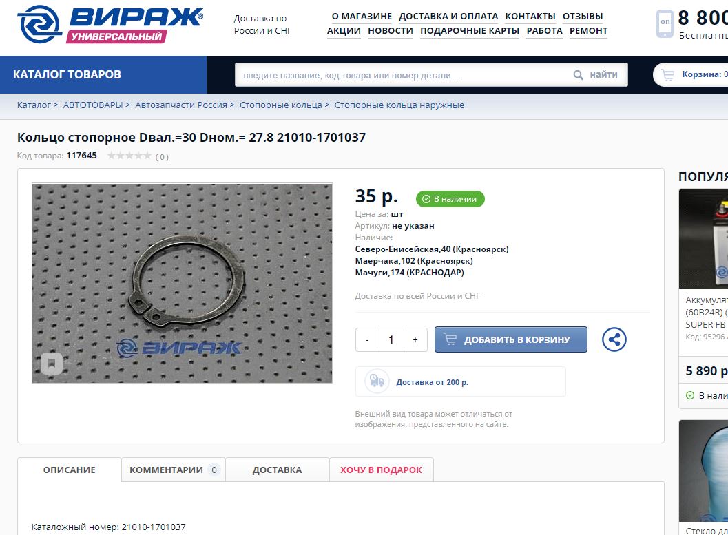

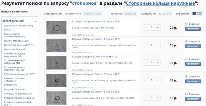

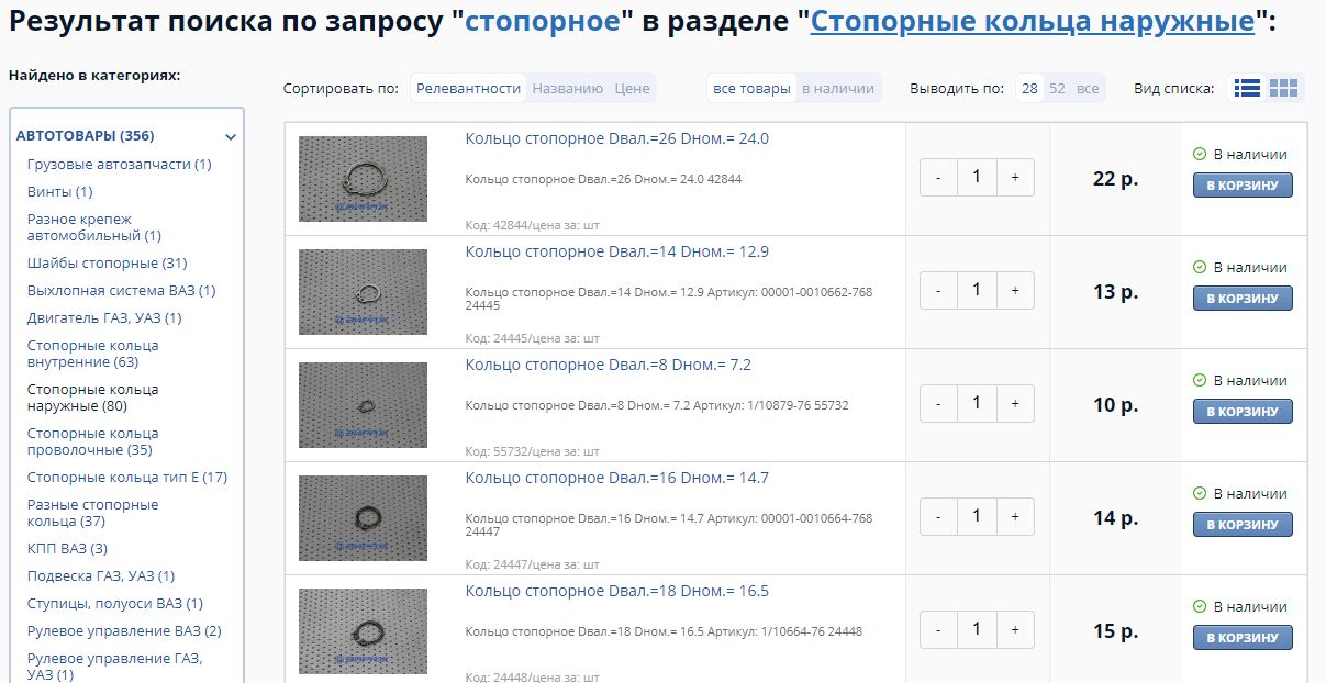

Есть магазы...со всякой хренью, типа "Крпеж" и иж с ним...у нас к примеру типа такого "Вираж" - в нем можно черта лысого найти. Стопорные точно видел там, и причем не обязательно конретно наше, а от какого нить насоса, или бензоинтрумента..
выбирай любое по размеру...

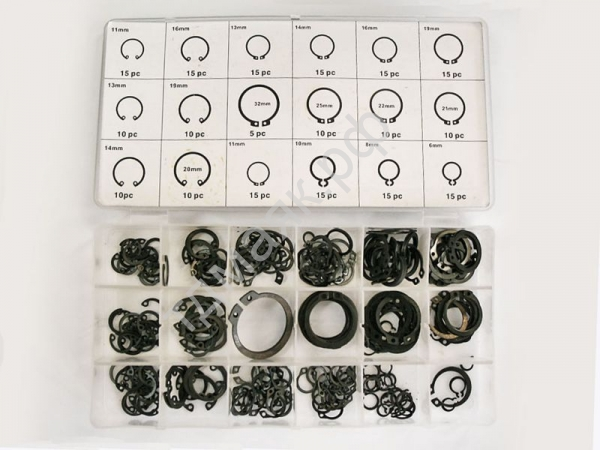

я себе несколько лет назал купил типа такого набора и забыл о проблемах стопорных колец. Есть еще и с внутренними кольцами наборы.
