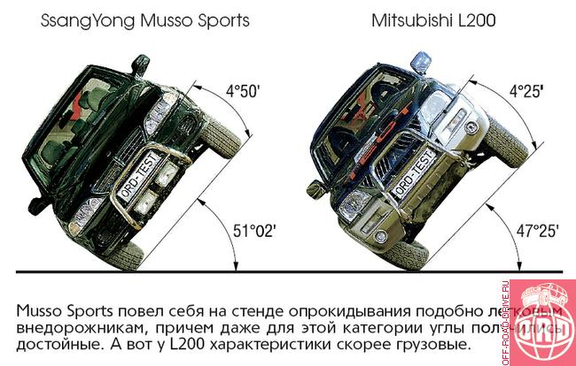

matvei Опубликовано 3 апреля, 2010 Опубликовано 3 апреля, 2010 Кто нибудь знает предельные крены на нашем авто?
dimc Опубликовано 4 апреля, 2010 Опубликовано 4 апреля, 2010 Кто нибудь знает предельные крены на нашем авто? чтонить между этим: и этим (тем что слева) вопрос в том что эта цифра никак с действительностью не соотностися. перевернется он гораздо раньше при незначительном толчке. а водителю станет ооочень страшно еще раньше. потому по этим цифрам можно только сравнить РАЗНЫЕ авто.ю и предположить что л200 например перевернется раньше чем муссо спорт. не более того.
ZERO Опубликовано 4 апреля, 2010 Опубликовано 4 апреля, 2010 Мне становится страшно гораздо раньше - градусах при 15-20. Хотя судя по картинкам все довольно оптимистично - градусов до сорока можно крениться. А где можно глянуть оригинал статьи из ORD?
