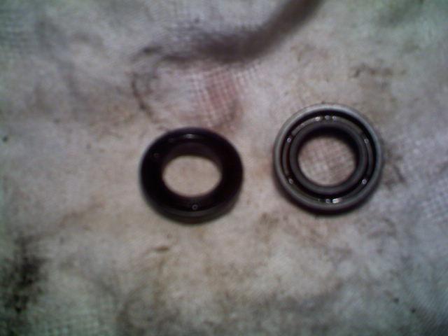

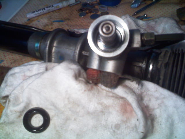

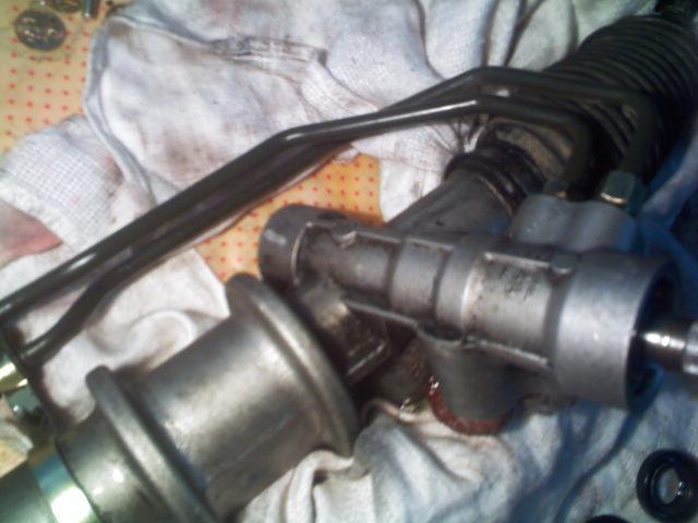

spirt Опубликовано 31 марта, 2010 Автор Опубликовано 31 марта, 2010 снял я рейку. снимаетя просто. рейка оказалась TRW на них ремкомплектов нет. шкив (со шлицевым соединением), с небольшим люфтом, не стучит а просто шевелиться. это нормально? вытащил сальник, он точно чертовски плотно сидел, пришлось испортить очень тонкую отвертку, сделал крючек - вытянул. после сальника пластикова втулка (на фото слева втулка, справа сальник) втулка просто вывалилась, перевернул рейку и она выпала. это нормально? или надо новую точить?
Кабан Опубликовано 31 марта, 2010 Опубликовано 31 марта, 2010 Эта втулка вроде-бы и держит вал от осевой качки. У меня тоже она была разболтана. Можно было-бы заказать токарю другую, но я поставил старую: новый сальник мягкий, масло держит и с люфтом.

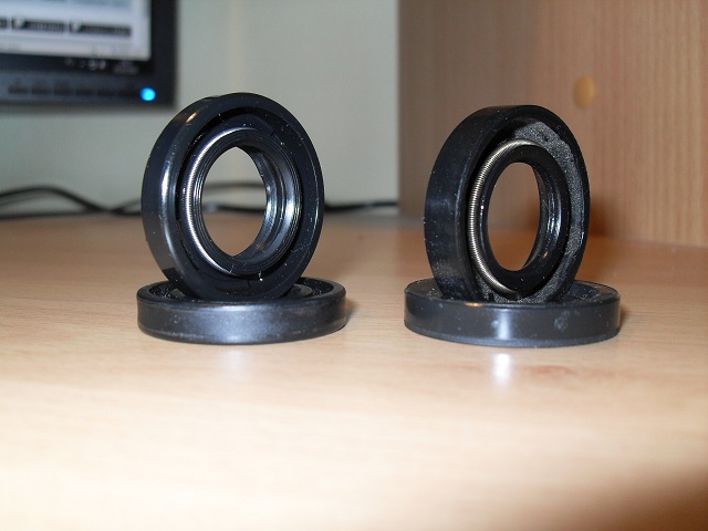

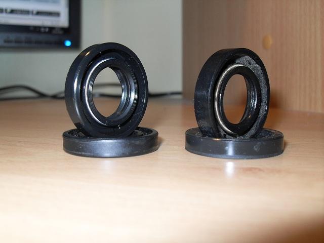

spirt Опубликовано 1 апреля, 2010 Автор Опубликовано 1 апреля, 2010 нашел советский сальник 19Х35 на нем ГОСТ аж 70 года ГОСТ8752-70 только у него уплотнение (юбка) одна, у корейца - 2. на фото слева корейский справа наш. подобные сальники можно ставить на рейку? будут держать?
Кабан Опубликовано 1 апреля, 2010 Опубликовано 1 апреля, 2010 Я поставил такой-же, без юбки: она работaет просто как пыльник, наверное. Ничего не текло. У моего сальника внешний диаметр был чуть больше - немного обточил на наждаке и снял фаску для захода. Тебе проще - у тебя рейка снята, я же - вы*бся.
Флександр Опубликовано 1 апреля, 2010 Опубликовано 1 апреля, 2010 (изменено) нашел советский сальник 19Х35 на нем ГОСТ аж 70 года ГОСТ8752-70 только у него уплотнение (юбка) одна, у корейца - 2. на фото слева корейский справа наш. подобные сальники можно ставить на рейку? будут держать? Я вот тоже прозвонил кучу фирм, нашел наш 19х35х7. Вторая юбка (верхняя)- это пыльник. По идее держать должен, все определяется эксперементально. Единственное, влезет ли размер 35мм в 34,6, если родной сидит очень плотно. Ну вот, купил, с пыльником. Пытался выяснить производителя-вроде бы Польша. На нем написано ERIKS RST 19Х35Х7. сейчас мелкой шкуркой буду доводить до размера 34,6. А что у тебя с шайбой под сальником? Какие размеры просажены, какие должны быть, и из чего сделана??? Изменено 1 апреля, 2010 пользователем Флександр
spirt Опубликовано 1 апреля, 2010 Автор Опубликовано 1 апреля, 2010 (изменено) буду сегодня ходить по токарям, если никакого другого сальника не найду, то будут ставить этот, русский сальник на 1 мм толше старого - значит шайба будет на 1 мм тоньше. материал не заю, что токарь посоветует. но реде их точат из капролона пока размеров нет как будут напишу нашел советский сальник 19Х35 на нем ГОСТ аж 70 года ГОСТ8752-70 только у него уплотнение (юбка) одна, у корейца - 2. на фото слева корейский справа наш. подобные сальники можно ставить на рейку? будут держать? Я вот тоже прозвонил кучу фирм, нашел наш 19х35х7. Вторая юбка (верхняя)- это пыльник. По идее держать должен, все определяется эксперементально. Единственное, влезет ли размер 35мм в 34,6, если родной сидит очень плотно. Ну вот, купил, с пыльником. Пытался выяснить производителя-вроде бы Польша. На нем написано ERIKS RST 19Х35Х7. сейчас мелкой шкуркой буду доводить до размера 34,6. А что у тебя с шайбой под сальником? Какие размеры просажены, какие должны быть, и из чего сделана??? Изменено 1 апреля, 2010 пользователем spirt
spirt Опубликовано 3 апреля, 2010 Автор Опубликовано 3 апреля, 2010 (изменено) поставил сальник, все нормально держит, вчера покатался - рейка сухая. втулку выточили по размерам 19 Х 34.5 Х 5,5 (новая втулка на 1 мм тоньше, т.к. новый сальник на 1 мм толще ) 34,5 - пришлось стачивать т,к. внутри рейки диаметр немного уменьшается, я туда штангенциркулем недолез. поэтому точного размера не скажу, 34,4 (не больше) сальник точил до 34,8 дальне его впрессовал, главное его не деформировать. это при неаккуратной работе запросто. положил на сальник стальную шайбу и сверху высокой головкой на 21 потихоньку молотком поставил на место. сальник советский 19 Х 35 (ГОСТ 8752-70 прямо на нем написан) втулка из капролона. уменьшал диаметр с помощью шуруповерта. взял мелкую отвертку засунул в шуруповерт. на ручку натянул сальник (втулку) и об наждачку. самое сложное было поставить рейку на место, сложно подлезть чтобы шурупы закрутить. Изменено 3 апреля, 2010 пользователем spirt
Флександр Опубликовано 4 апреля, 2010 Опубликовано 4 апреля, 2010 поставил сальник, все нормально держит, вчера покатался - рейка сухая. втулку выточили по размерам 19 Х 34.5 Х 5,5 (новая втулка на 1 мм тоньше, т.к. новый сальник на 1 мм толще ) 34,5 - пришлось стачивать т,к. внутри рейки диаметр немного уменьшается, я туда штангенциркулем недолез. поэтому точного размера не скажу, 34,4 (не больше) сальник точил до 34,8 дальне его впрессовал, главное его не деформировать. это при неаккуратной работе запросто. положил на сальник стальную шайбу и сверху высокой головкой на 21 потихоньку молотком поставил на место. А я менял без снятия рейки. На удивление старый достал легко, втулку не менял. Новый, обточенный до 34,6 тоже зашел без натяга, и стопорное кольцо стало, как родное. За 3 тчаса все сделал.
