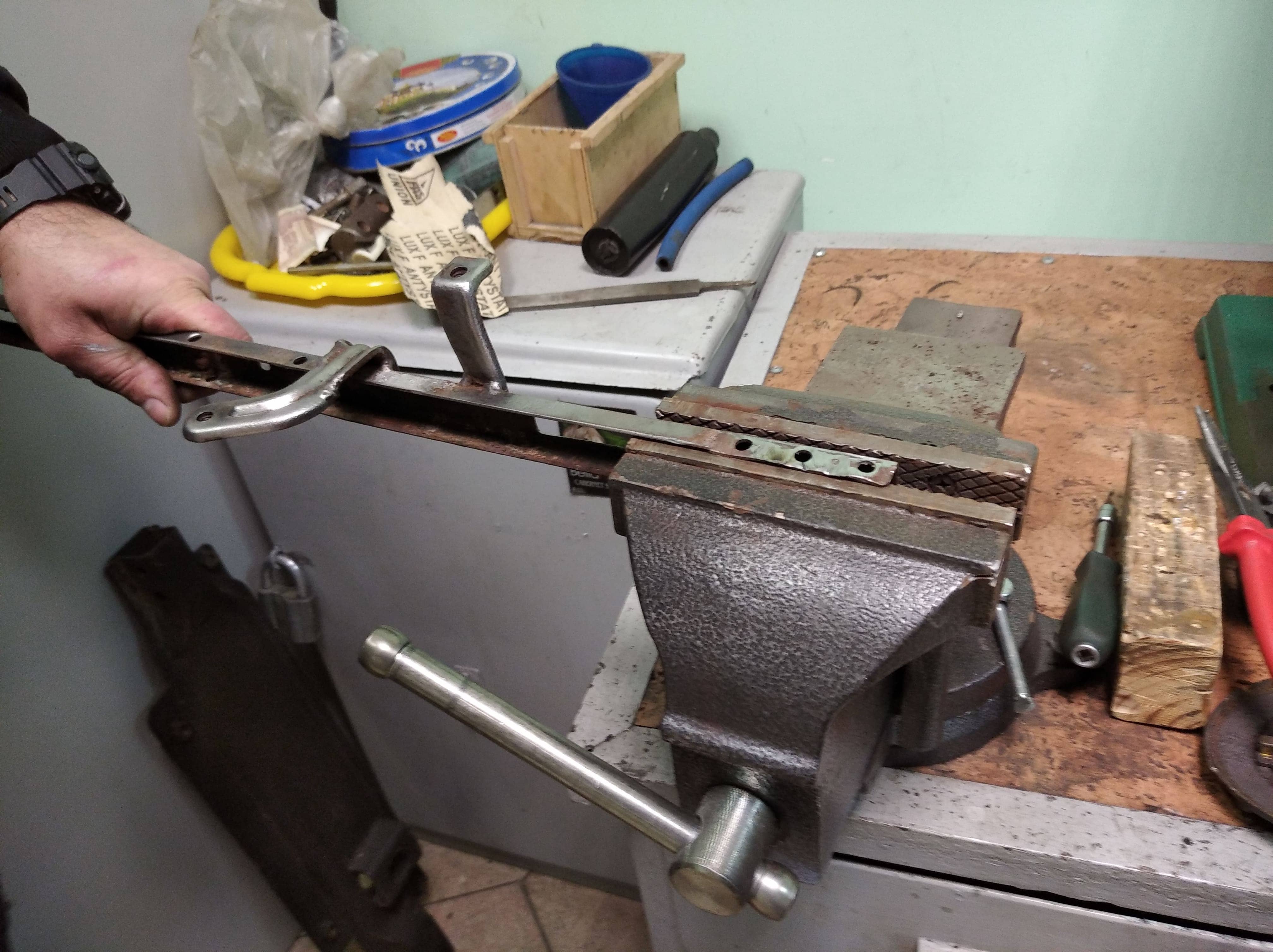

Колхозим дизельный радиатор кондиционера на бензинку.
Продолжение темы о покупке радиатора кондиционера на Корандо 3.2 бензин.Последним штрихом для наведения порядка после замены прокладки ГБЦ стал радиатор кондиционера,его внешний непрезентабельный вид,почерневший за 22 года аллюминий ничего не вызывал кроме раздражения,поэтому было принято решение его заменить,да и русская пословица про подготовку телеги зимой,как никогда актуальна.А вот тут меня ждало удивление,в виде ценника на оригинальный радиатор кондиционера,грудное земноводное упиралось четырьмя лапами,пришлось обратить взор на лицензию,попросил наших продавцов привезти для сравнения два радиатора,для дизеля и бензинки,ибо ценники на них сильно отличаются,за дизель просили 9900,за бензинку 12870,примерив старый радиатор,пришёл к выводу,глупо переплачивать за бензиновую лицензию,разница невелика,был куплен радиатор кондиционера для дизеля,аргон у меня есть,плоскостные швы я приварю,а больше и не надо.Снимаем салазки со старого радиатора,срезаем уши креплений,они не понадобятся,ибо лицензия выше оригинального радиатора на 20 мм,для крепления радиатора будут использованы заводские уши лицензионного радиатора.Срезаем на лицензии с боков крепёжные уши,примеряем подготовленые салазки со старого радиатора,сверлим нужные отверстия,привариваем новые уши для крепления основного вентилятора и вентилятора кондиционера.Усиливаем привареными вставками из аллюминия заводской профиль,который приварен на небольшое ухо,вверху и внизу,заодно изготавливаем распорные втулки,видно на фото.Предварительно собираю и макетирую,как то так,в ходе примерки был проревизирован сам вентилятор кондиционера,издававший сильный шум при вращении,итог-радиатор в утиль,щётки стёрты в хлам,обмотки подгорели,крыльчатка держалась на честном слове,и могла в любой момент отвалиться и размолотить радиатор!!Макетная сборка перед установкой,сам вентилятор кондиционера задержался в доставке,пришлось макетировать с пластиком.Отдельный респект производителю,который любезно покрасил радиатор в чёрный цвет,ибо серебристый вид радиатора на чёрной машине сразу бросается в глаза,и размазаные на светлом фоне мухи,пчелы и оводни смотрятся как на белой рубашке следы от губной помады. 879955281_IMG_20201130_165224_1(2).thumb.jpg.171f59d1d26adc74d0dd0009207f20c9.jpg1829476945_IMG_20201203_151720(1).thumb.jpg.c1c14fc029b68a607ac05265a9e61b5f.jpgIMG_20201201_164853.thumb.jpg.af5d00ebd0df2004296ae8e9c4bfb7a8.jpgIMG_20201130_173546_1.thumb.jpg.38bc95487389a58bd85b79857b03ca93.jpgIMG_20201204_081643_1.thumb.jpg.5419644951031efbf053b7fd30248bf6.jpg
