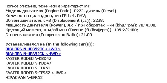

yrriyrri2008@rambler.ru Опубликовано 12 марта, 2010 Автор Опубликовано 12 марта, 2010 (изменено) 1)С223(DC23)- ИСУЗУ DC23 - это Дэу Двигатель С 223 дизель компании ISUZU, а Dc 23 это он же, только собирался по лицензии в Корее,поэтому и название у него изменили, не знаю для чего, и XD3P Пежовский дизель так же собирался в Корее по лицензии, а название(марку) оставили завода изготовителя! Вот их характеристики для сравнения Изменено 13 марта, 2010 пользователем yrriyrri2008@rambler.ru

Wander Опубликовано 13 марта, 2010 Опубликовано 13 марта, 2010 1)С223(DC23)- ИСУЗУ DC23 - это Дэу Двигатель С 223 дизель компании ISUZU, а Dc 23 это он же, только собирался по лицензии в Корее,поэтому и название у него изменили, не знаю для чего, и XD3P Пежовский дизель так же собирался в Корее по лицензии, а название(марку) оставили завода изготовителя! Вот их характеристики для сравнения Ты сам в этот мотор лазил? НЕт? ну и не надо ля-ля. Разные моторы. Куча моторов и у VAG группы одинаковая по параметрам запчастей - а в итоге много отличий. DC 23 никоим образом не С223, начиная с выпускного коллектора и стартера и далее по списку заканчивая прокладками. Последний - полная зеркалка DC23, включая колокол КПП. DC-23 - это скорее 601-й дрыгатель мерена, по крайней мере стартер от него я ставил - но с заменой носика.

Sherpa Опубликовано 17 марта, 2010 Опубликовано 17 марта, 2010 а кто нить подскажет какой макс. крутящий момент и на каких оборотах у с223?

yrriyrri2008@rambler.ru Опубликовано 20 марта, 2010 Автор Опубликовано 20 марта, 2010 а кто нить подскажет какой макс. крутящий момент и на каких оборотах у с223? Я же вначале выкладывал техданные на все движки!
