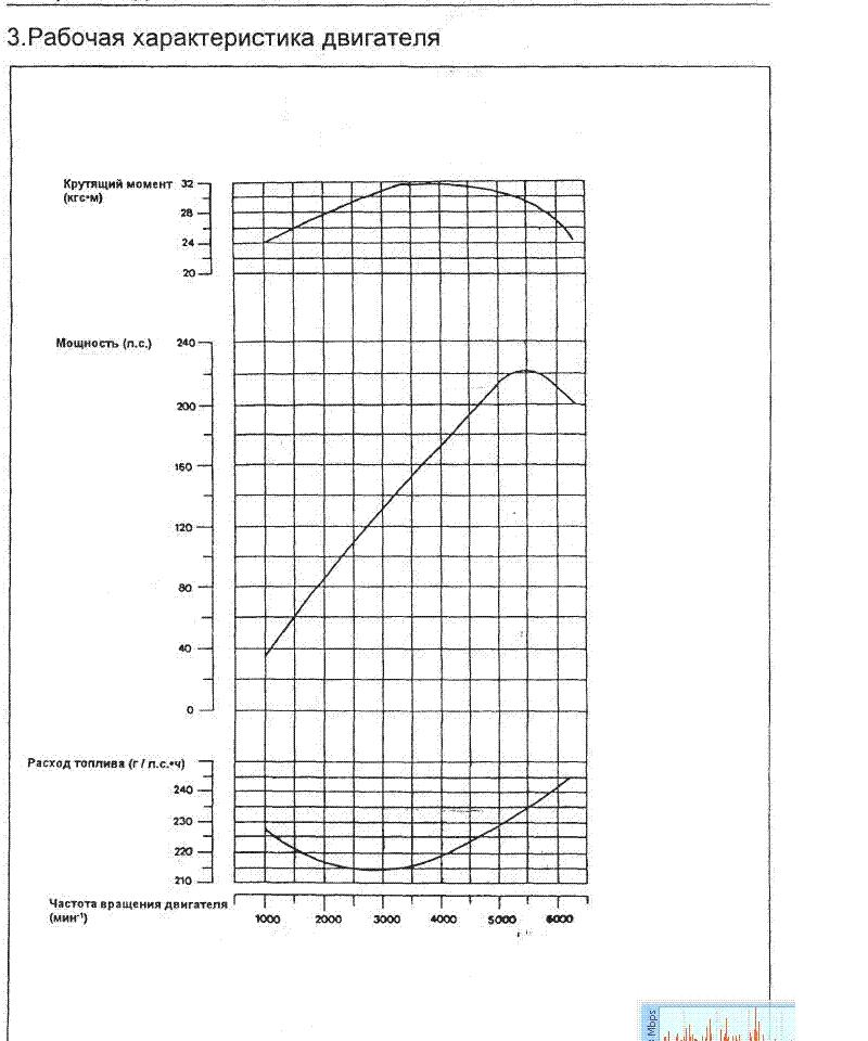

корейцы явно намудрили с двигателем 3.2 по оборотам
считаю что эта выдержка соответствует истине-
Когда я решил дать этому «коню» порезвиться, то ощутил действительно нечто странное. Звук при разгоне! Он гудел откровенно натужно, как пылесос, засосавший тряпку. Хороший ведь мотор 3.2 литра, добрейший «мерседесовский» агрегат со старого ML. В чем дело? Оказывается, двигатель уже давно не тот, что был. Его основательно переработали, «заточили» под представительский седан SsangYong Chairman (который у нас не продается), а затем вдруг решили ставить на Rexton. Мотору сильно подняли планку оборотов, и теперь пик мощности приходится на 6100 оборотов, а максимальный момент достигается при 4600. Легковые характеристики! Вот он и тужится, пытаясь разогнать тяжелую рамную «будку». Пока я стараюсь и жму на газ, рассматривая, как фонарные столбы еще довольно размеренно проплывают мимо, он все продолжает идти к своему пику.

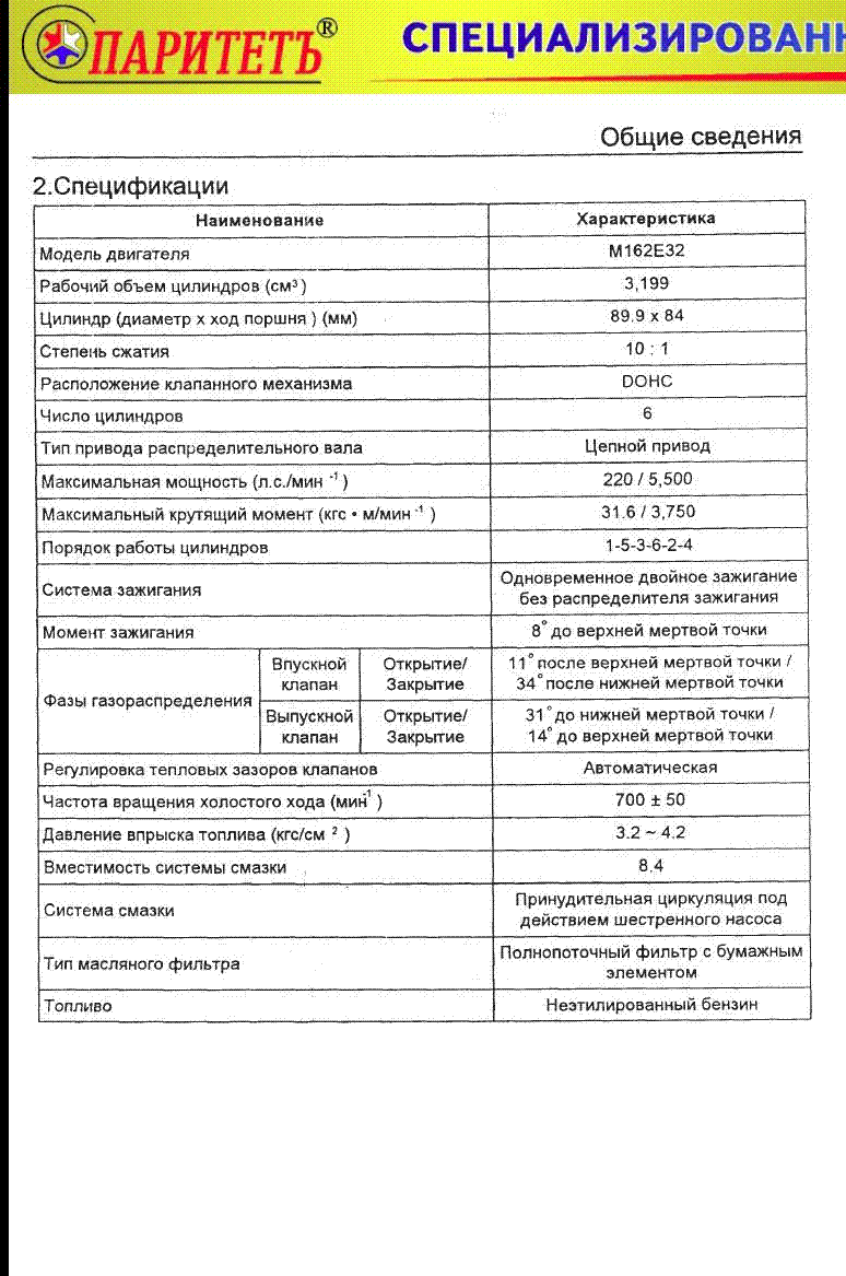

вот рабочие характеристики двигателя musso 3.2
БЫЛ max момент 316 при 3750 оборотах(а не 4700 как сейчас)
БЫЛА max мощность 220 л.с при 5500 оборотах( а не 6500 как сейчас)
явно в легковые характеристики переделали что для легкового двигателя вполне нормально
он любит высокие обороты
а прежние характеристики Musso я думаю идеальные для этого двигателя
прилагаю файл с графиком рабочих характеристик

Где файл?
Это кривая какого мотора?немецкого или корейского?
Хочу обратить внимание владельцев 3,2 на то, что судя по кривой расхода мин относительный расход топлива получается при 2500-3500об\мин.А это по идее достигается в положении акпп-*повер*. тк акпп как раз переключается в этом режиме на 3000об\ мин
те теоретически получается.что в режиме *повер* если, конечно активно не педалировать,расход должен быть ниже чем в режиме драйв!!? :ph34r:

на моём графике двигатель от мерса чистый который ставили на муссо 3.2
маркировка- M162E32
а с того времени много воды утекло-
поменяли коробку с мерсовкой отличной коробки с щупом
на бесщуповую BTRA-c электронной начинкой и якобы необслуживаемую(нет сливной пробки в поддоне)!
так что не удивительно что и двигатель доработали в сторону высоких оборотов
ничего странного тут нет

...на моём графике двигатель от мерса чистый который ставили на муссо 3.2
маркировка- M162E32...
Концерн Daimler-Benz AG никогда не выпускал двигателей под такой маркировкой.

в Ваших словах есть логика не спорю!
но почему Вы отвергаете мысль что корейцы доработали двигатель в сторону высоких оборотов?
чисто технически это вполне осуществимо!!!!
тем более двигатель затачивали под Chairman а не брали чистый 104 двигатель
тем более на Рекстоне точно такой двигатель стоит с такими же характеристиками- 4700 об
