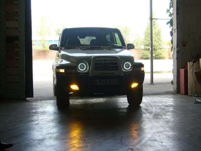

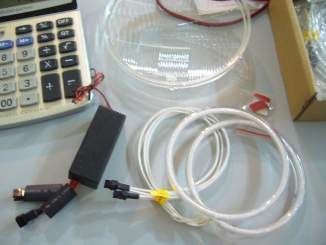

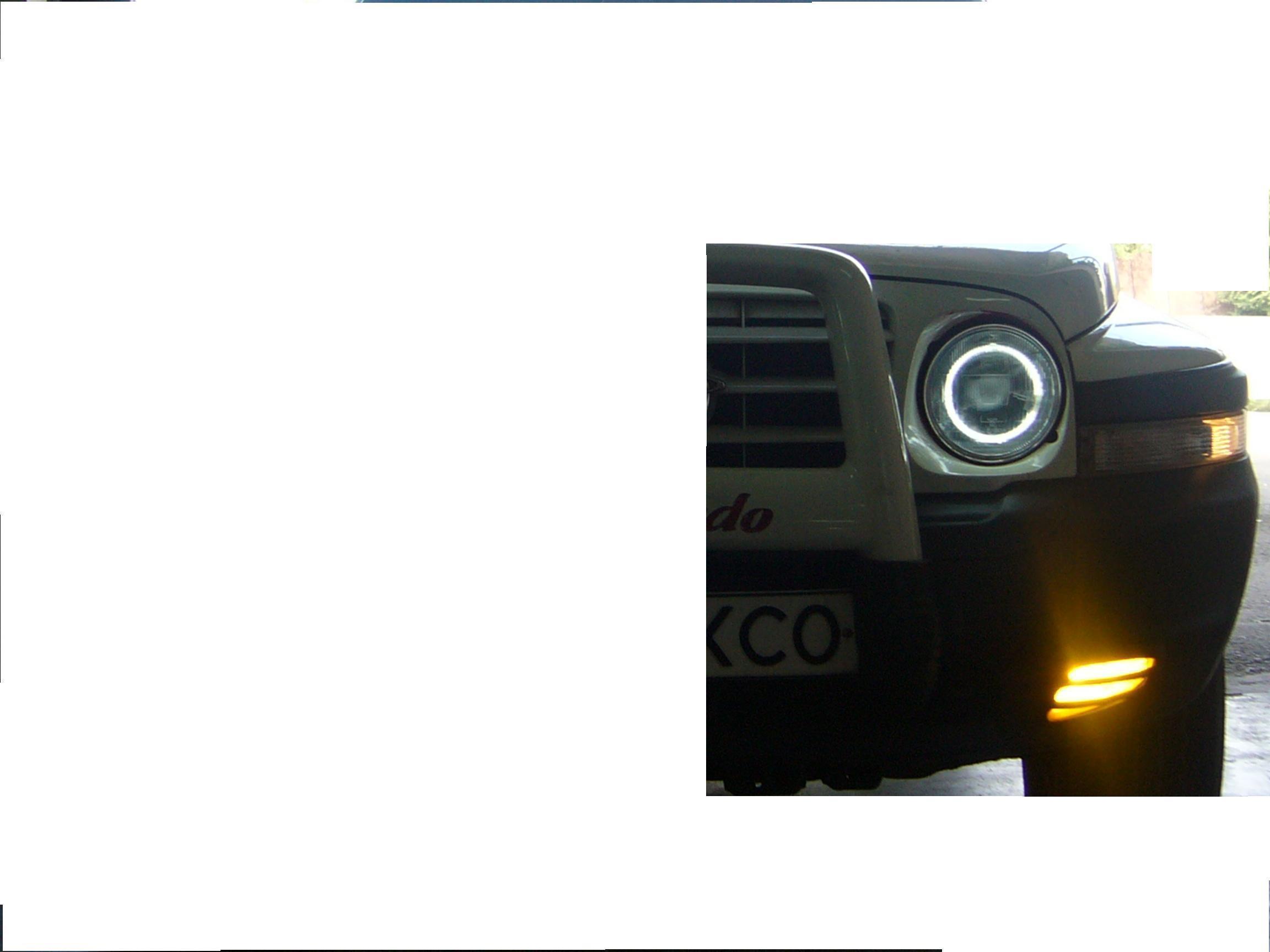

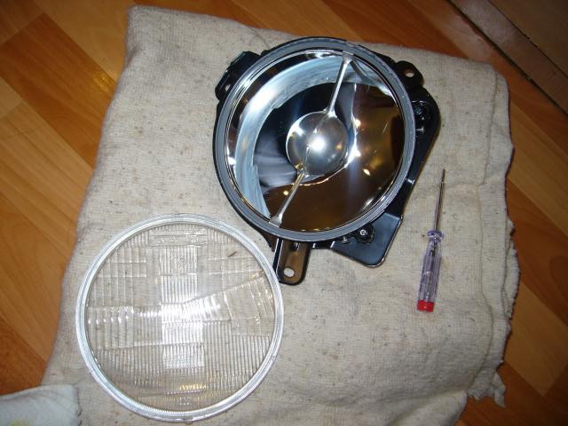

АкБарс Опубликовано 27 августа, 2010 Автор Опубликовано 27 августа, 2010 (изменено) Получилось? Запостите фотки, тоже хочу себе глазки В общем, как воткнуть глазки, я понял. А вот как превратить фото весом 1,08 в 0,2 - не понял. Изнахраченое фото - всё, на что хватило тяму... Важные моменты при установке: Передняя фара вскрывается с помощью хорошо прогретой духовки. 10 мин такой бани - и стекло само, при небольшом касании отвёртки, отходит от корпуса. Смысл прогрева - Расплавить силикон. В комплекте, расчитанном на БМВ, идёт четыре кольца и два блока розжига. Попытка воспользоваться одним блоком на два Кольца привела к удивительному открытию. Если удлинить обычный провод соединяющий Розжиг с Кольцом другим подобным проводом - Кольцо светить не будет. Оно не светило, даже когда по новой вскрыл фару и заменил Кольцо. Увеличение сечения провода-удлинителя тоже ни к чему не привело. Кольцо не светило даже когда не отпаевая провод-удлинитель соединял контур напрямую, т.е удлинитель был подключен не последовательно, а паралельно цепи. Стоило убрать удлинитель(1м длиной)- кольцо загоралось. Пару часов ушло на полезную работу и около шести на гемор с удлинителем. В итоге - на каждой фаре свой блок Розжига. Цена вопроса 110 долларов. 50-новая фара(была заранее приобретена на всякий пожарный, он произошёл, когда не догретую посильнее подковырнул отвёрткой - стекло фары сломалось).50 - комплект глаз, 10 - клей, провода, изолента. Результатом доволен очень. + Решётку с фарой снимаю за 3 минуты. Да... на изрезанной фотографии пропал весь изюм... Изменено 27 августа, 2010 пользователем АкБарс
ZSG Опубликовано 27 августа, 2010 Опубликовано 27 августа, 2010 А включение происходит от габаритов, туманок или отдельно? При включении основного света, глазки тухнут?
АкБарс Опубликовано 27 августа, 2010 Автор Опубликовано 27 августа, 2010 (изменено) пока от габариток, предполагаю поставить реле на разрыв, чтобы тухли при включении ближнего света. Дальним практически не пользуюсь, город и пригородные дороги освещены, да и встречные находятся всегда и везде. Изменено 27 августа, 2010 пользователем АкБарс
ZSG Опубликовано 28 августа, 2010 Опубликовано 28 августа, 2010 Шикарно выглядит! Щас на байкал сгоняю и озабочусь тоже Ни чего, если я еще попристаю с вопросами? ))
