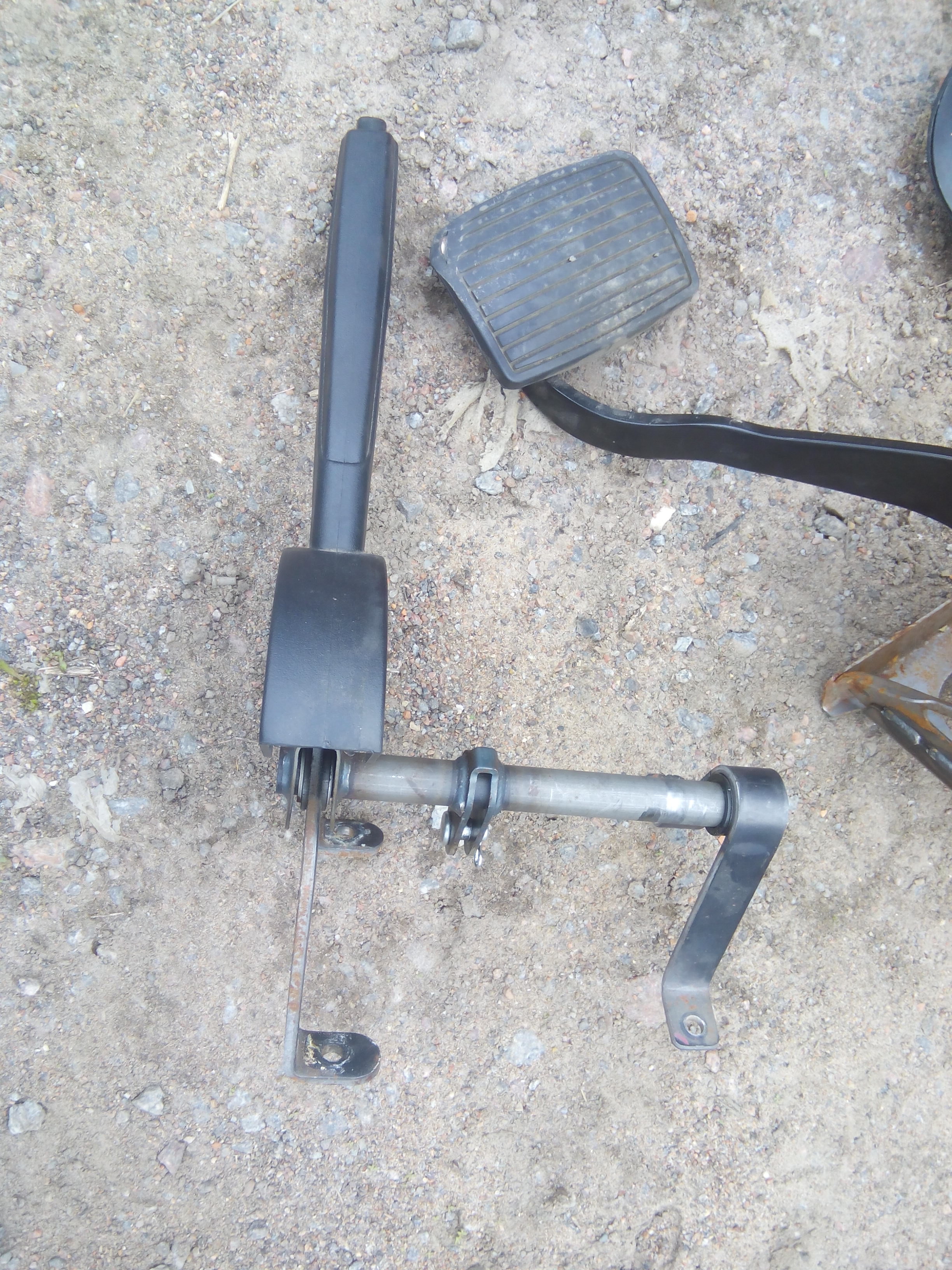

casher Опубликовано 27 августа, 2020 Опубликовано 27 августа, 2020 Добрый день. Если кто-то знает подскажите, купил рычаг стояночного тормоза, у меня РП 2.3,думал, что они одинаковые на все модели, но купленный больше чем мой и крепления разные. На новом не нашёл никаких номеров, кроме DJ5, как подобрать нужный
Pashok Опубликовано 27 августа, 2020 Опубликовано 27 августа, 2020 (изменено) Скорее всего купил с тагера - корандо. Они отличаются от РП-Муссо. Если что, у меня есть с донора РП 3.2 рычаг стояночного тормоза. На РП такой Изменено 27 августа, 2020 пользователем Pashok
casher Опубликовано 27 августа, 2020 Автор Опубликовано 27 августа, 2020 Спасибо, мне продавец говорит, что у меня как на карандо, а нет ли у вас фото сбоку, посмотреть крепления

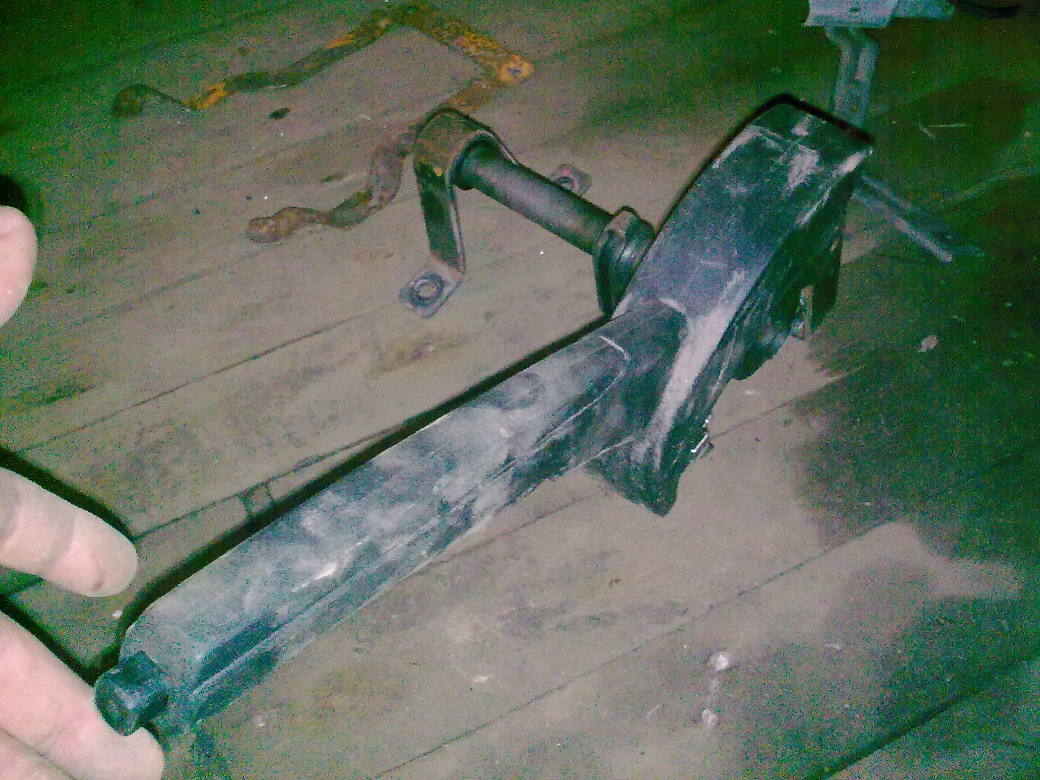

Pashok Опубликовано 27 августа, 2020 Опубликовано 27 августа, 2020 (изменено) 30 минут назад, casher сказал: Спасибо, мне продавец говорит, что у меня как на карандо, а нет ли у вас фото сбоку, посмотреть крепления Штатно от корандо там никак он стоять не может. Стоит на РП 3.2, 2.3, такой, как на фото выше. Если только колхоз предыдущего хозяина Только такое фото еще есть Изменено 27 августа, 2020 пользователем Pashok
Pashok Опубликовано 27 августа, 2020 Опубликовано 27 августа, 2020 13 минут назад, casher сказал: Спасибо большое Пожалуйста. Если надо будет рычаг штатный с РП, обращайся. Могу транспортной компанией отправить. Ценник можно будет обсудить в личке
casher Опубликовано 27 августа, 2020 Автор Опубликовано 27 августа, 2020 Огромное спасибо, разберусь с этим, напишу вам

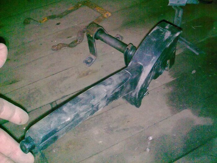

Enter Опубликовано 27 августа, 2020 Опубликовано 27 августа, 2020 Подскажите раз он у вас снят и перед глазами - чего в нём внутри тарахтеть может? Кнопка на которую нажимаешь при постановке на ручник гремит на неровностях, чуть прижал её пальцем, затихает и как это можно исправить не снимая пластик вокруг ручника, через подлокотник вроде бы дотянуться можно. Разбирать лень.
Лазуревский Опубликовано 27 августа, 2020 Опубликовано 27 августа, 2020 2 часа назад, Pashok сказал: Скорее всего купил с тагера - корандо. Они отличаются от РП-Муссо. Если что, у меня есть с донора РП 3.2 рычаг стояночного тормоза. На РП такой Паша, я ему именно такой для рп и продал, а у него стоит короткий как на корандо
Pashok Опубликовано 27 августа, 2020 Опубликовано 27 августа, 2020 14 минут назад, Лазуревский сказал: Паша, я ему именно такой для рп и продал, а у него стоит короткий как на корандо Однако. Значит уже кто то там ковырялся
casher Опубликовано 28 августа, 2020 Автор Опубликовано 28 августа, 2020 14 часов назад, Enter сказал: Подскажите раз он у вас снят и перед глазами - чего в нём внутри тарахтеть может? Кнопка на которую нажимаешь при постановке на ручник гремит на неровностях, чуть прижал её пальцем, затихает и как это можно исправить не снимая пластик вокруг ручника, через подлокотник вроде бы дотянуться можно. Разбирать лень. Доброе утро, я думаю придётся снимать, скорее всего соскочила пружина, а она под кожухом
toz34 Опубликовано 28 августа, 2020 Опубликовано 28 августа, 2020 16 часов назад, Enter сказал: Подскажите раз он у вас снят и перед глазами - чего в нём внутри тарахтеть может? Кнопка на которую нажимаешь при постановке на ручник гремит на неровностях, чуть прижал её пальцем, затихает и как это можно исправить не снимая пластик вокруг ручника, через подлокотник вроде бы дотянуться можно. Разбирать лень. Гремят соединения (втулки, оси). У себя сделал следующее. Расклепал ось и надел на неё пластиковую трубку подходящего диаметра, а на упорный язычок приклеил кусок резины на двухсторонний скотч. Теперь ничего не гремит. Когда разберёшь конструкцию, всё станет понятно.
Злой Опубликовано 28 августа, 2020 Опубликовано 28 августа, 2020 не стал ничего расклёпывать, нашёл пружину (кажется от панцирной кровати), надел на рычаг и на болт крепления к полу, ничего теперь не скрипит и не стучит, усилие на ручнике изменилось малозаметно.
Enter Опубликовано 28 августа, 2020 Опубликовано 28 августа, 2020 1 час назад, toz34 сказал: Гремят соединения (втулки, оси). У себя сделал следующее. Расклепал ось и надел на неё пластиковую трубку подходящего диаметра, а на упорный язычок приклеил кусок резины на двухсторонний скотч. Теперь ничего не гремит. Когда разберёшь конструкцию, всё станет понятно. Сама кнопка на которую нажимаешь дребезжит. Чуть просто пальцем прижал - перестает. Тонкой отверткой затолкал поролон сбоку между кнопкой и пластиковой ручкой ручника, но он через какое то время выталкивается и не держится. Ее (конпку) вытащить не разбирая тонель вокруг ручника возможно? Так неохота с этим ковыряться и разбирать.
