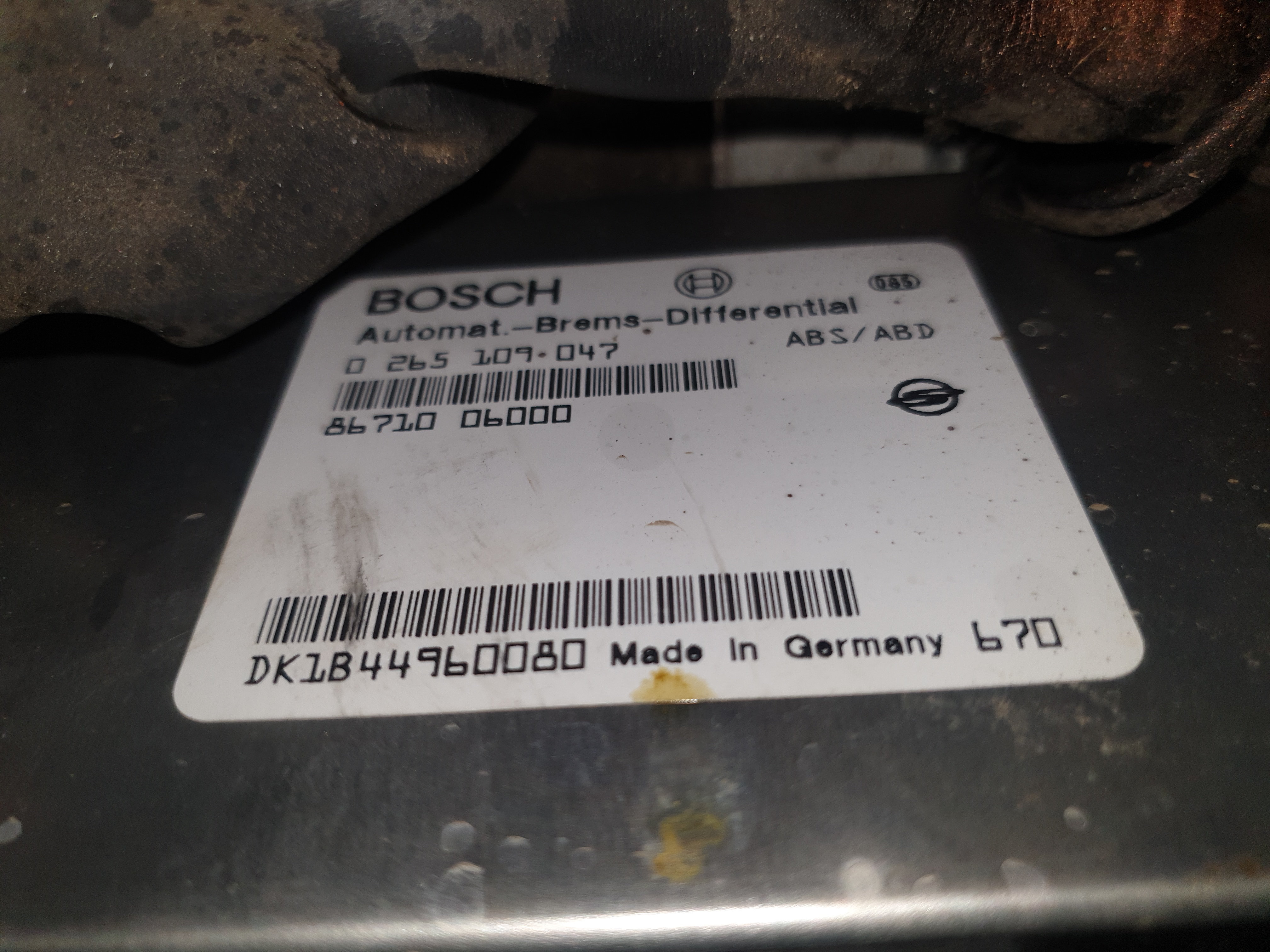

Евгений5656 Опубликовано 11 августа, 2020 Опубликовано 11 августа, 2020 Доброго времени суток Интересует распиновка данного блока, обломился 1 контакт Авто Муссо 3.2 АТ 1997г
maks1978 Опубликовано 12 августа, 2020 Опубликовано 12 августа, 2020 (изменено) Вряд ли тебе кто подскажет больше, чем сервис мануал... Эти машины уже вымирают как мамонты. А вообще я бы сделал проще - раскрутил бы блок и запаял обломанный контакт (ну или неиспользумый перепаял бы на это место, если есть такой). Изменено 12 августа, 2020 пользователем maks1978
индикатор Опубликовано 13 августа, 2020 Опубликовано 13 августа, 2020 просто посмотри к этому пину по фишке подходит провод или нет,если не подходит провод-то забей,если есть-то вскрой блок и глянь на плате этот контакт пина куда припаян,он может быть запараллелен на плате,тогда провод с внешней стороны фишки запараллель.
