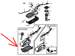

Diger Опубликовано 5 мая, 2008 Опубликовано 5 мая, 2008 Доброго времени суток!!! Помогите срочно требуется бак и креставина кардана и пыльники ШРУСа... оригиналов в городе нет...могу заказать только через exist..., но на муссо нет почти ничего... __________________ Прочие темы: Емкость топливного бака Дополнительный топливный бак Сколько можно проехать на "лампочке"? резерв топлива лифт бака делимся опытом по поводу лифта бака

musson Опубликовано 13 января, 2012 Опубликовано 13 января, 2012 Потек бак на Муське, варить уже пробывал, начал течь в других местах. Пришло время менять На экзисте новй стоит 23 тысячи, дорого уж очень млин. Может есть у кого какие соображения где дешевле достать
gmyza Опубликовано 13 января, 2012 Опубликовано 13 января, 2012 в кореане стоит 17, незнаю есть такая фирма у вас или нет, но все равно считаю дорого((у самого бак тек, залипили пока тьфу тьфу тьфу, но то же подумываюмне кажеться надо что то из отечественного подбирать и лепитьправда зима пока....
musson Опубликовано 14 января, 2012 Опубликовано 14 января, 2012 Да дорого . Да и у нас тут на севере вообще запчастей на него нет, все заказное. Максимум могу знакомых в Тюмени посмотреть, но там вроде тоже глухо. Будем думать в сторону отечественного
Константиныч Опубликовано 19 января, 2012 Опубликовано 19 января, 2012 Столкнулся с такой же проблеммой. Экономных варианта по баку 2. 1. найти хорошего сварщика, сварить карыто из листа 2мм, а верхнюю часть поставить от старого вместе с креплениями. 2. старый бак помыть почистить обезжирить, далее проклееть стеклотканью в 3 слоя, получится как пластиковый лет на 5 хватит. Я по весне буду варить. должен получиться литров на 100
bars1226 Опубликовано 23 января, 2012 Опубликовано 23 января, 2012 (изменено) Я себе бак буду переделывать, родной есть (от Муссо 2.9TD), пластик, не течет, в отличном состояние, еще есть стальная защита от него, только её надо подварить чуток. Изменено 23 января, 2012 пользователем bars1226
bars1226 Опубликовано 23 января, 2012 Опубликовано 23 января, 2012 (изменено) могу заказать только через exist..., но на муссо нет почти ничего... Странно, я через Экзист пол Муссо уже заказал. А пыльники какие, наружние или какие ? Изменено 23 января, 2012 пользователем bars1226
KLYK Опубликовано 1 марта, 2012 Опубликовано 1 марта, 2012 У меня тоже течет, снимал холодной сваркой клеил. где-то еще течет...достал уже. пока холодно не сильно, но тепло будет потечет точно а никто не пробовал сварить вместо штатного? может стоит?
горыны4 Опубликовано 8 марта, 2012 Опубликовано 8 марта, 2012 пыльник подбираем по образцу с подходящей иномарки. а баки бывают разные металл и пластик . один вместо другого без переделок не встает обрати внимание.москва недалеко там есть пара разборок предлагающие зч с битых авто.и николай торгует зч в москве только новыми. насколько сложна переделка и стоит ли заморачиваться? или проще подлатать старый металлический бак, котороый начал течь по вернему шву?
