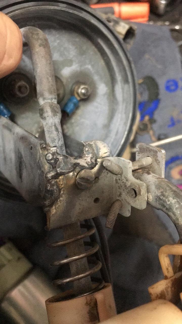

Почитав форум, блоги на драйве (по КОРАНДО, но,видимо, плохо), приобрел необходимые ингредиенты и понеслась. Достав колбу, увидел следующее:

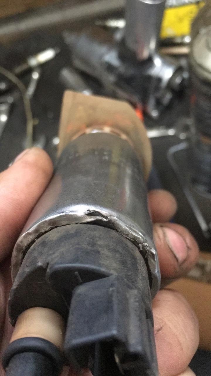

Колба паяна-перепаяна, провода залиты силиконом, механизм ДУТ варен (не удивительно, что 250 км проезжаю со стрелкой в потолке и еще 100, когда она опускается до нижней шкалы на глазах., бензонасос колаборация Бош и Вальбро. Из купленного подошел только фильтр на раму, остальное подчистил и вернул обратно.

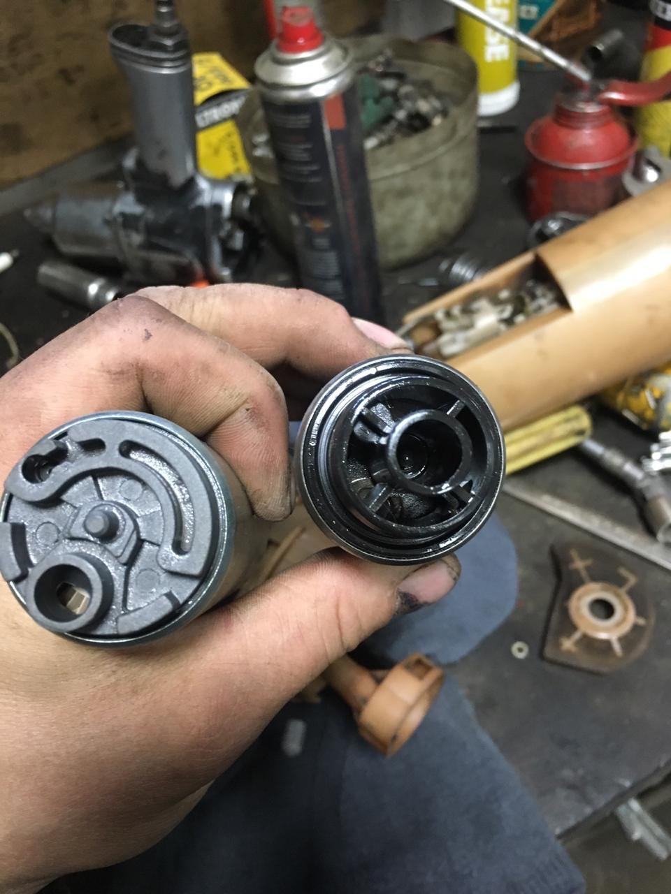

Прошу помощи в следующем вопросе, можно ли заменить "ЭТО" на аналог от следующего года (видимо как раз то, о чем я читал на драйве), где используются бензонасос бош от десятки с классическим отверстием с краю и сетка от той же десятки?(как на последних фото). хочу по возможности "болт он" - вынул старое, прикрутил новое и забыл.

У меня такой же стоит, и ни чо,работает, только поплавок лопнул.
Покупай новый в сборе  (только он теперь другой и проводку калхозить придется) и не парься ещё лет на столько же.
