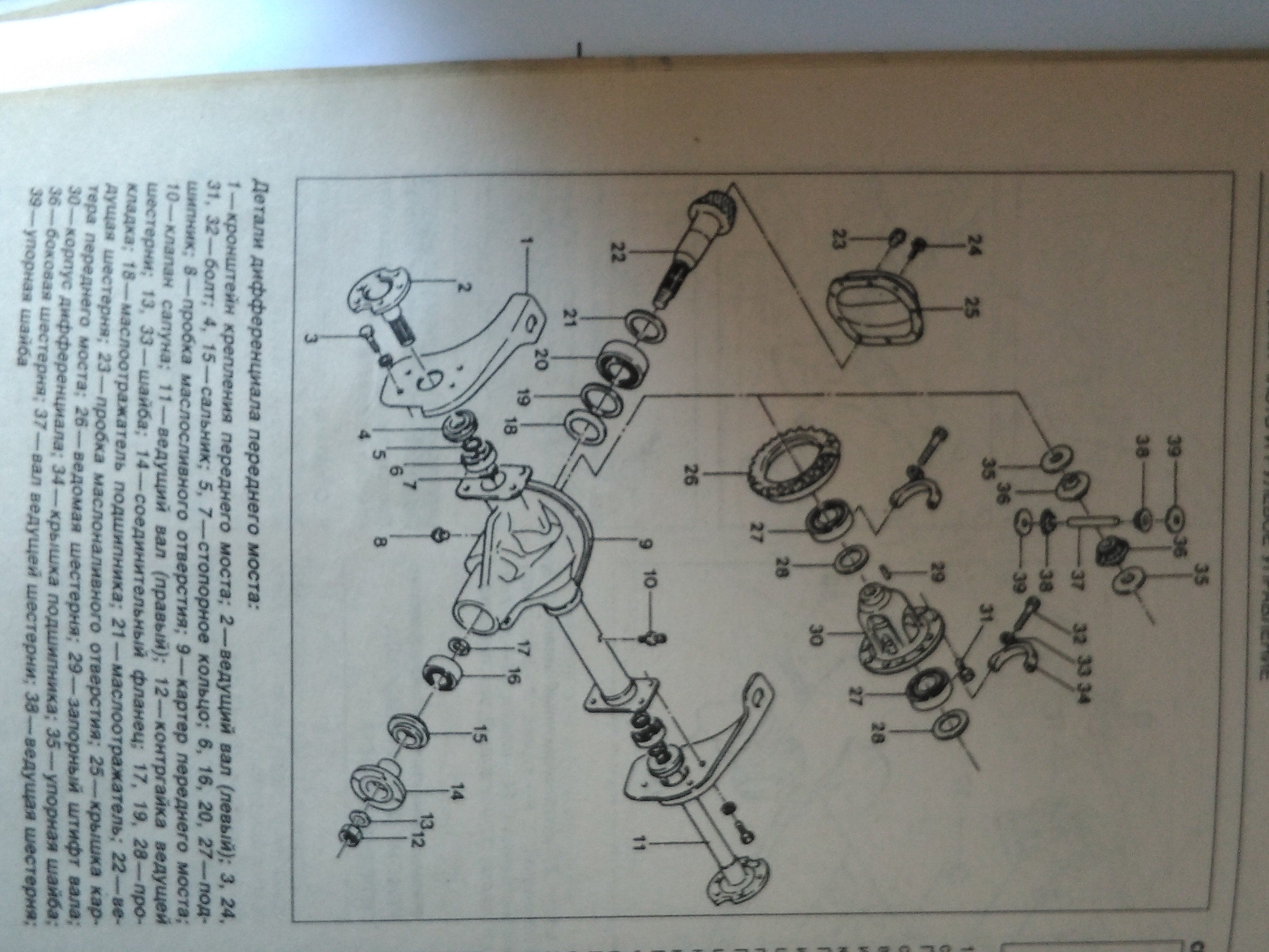

Ilya1980 Опубликовано 10 июня, 2020 Опубликовано 10 июня, 2020 (изменено) Здравствуйте уважаемые корандоводы! Потёк сальник с стороны карданного вала находящийся в дифференциале (15). Два вопроса: 1) знаете кто-нибудь номер сальника; 2) возможно ли заменить подшипник (16) не снимая весь дифференциал. Заранее благодарю! Изменено 10 июня, 2020 пользователем Ilya1980
MaxAlex Опубликовано 10 июня, 2020 Опубликовано 10 июня, 2020 Для подбора сальника надо знать какой тип моста на машине. KSC или Tongil
Ilya1980 Опубликовано 10 июня, 2020 Автор Опубликовано 10 июня, 2020 (изменено) Спасибо замерю, напишу какой, а по поводу подшипника, можно его поменять с наружной стороны, так же как и сальник? Изменено 10 июня, 2020 пользователем Ilya1980
MaxAlex Опубликовано 10 июня, 2020 Опубликовано 10 июня, 2020 2 часа назад, Ilya1980 сказал: а по поводу подшипника, можно его поменять с наружной стороны, так же как и сальник? Подшипник только со снятием моста и разборкой. Т.к. внешнюю обойму подшипника надо изнури выбивать.

Ilya1980 Опубликовано 11 июня, 2020 Автор Опубликовано 11 июня, 2020 18 часов назад, MaxAlex сказал: Для подбора сальника надо знать какой тип моста на машине. KSC или Tongil Доброго времени суток, на моём автомобиле установлен тип моста KSC, подскажите пожалуйста номер сальника, а по поводу подшибника к сожалению только снятие дифференциала
MaxAlex Опубликовано 11 июня, 2020 Опубликовано 11 июня, 2020 6 минут назад, Ilya1980 сказал: Доброго времени суток, на моём автомобиле установлен тип моста KSC, подскажите пожалуйста номер сальника, 4102505000
