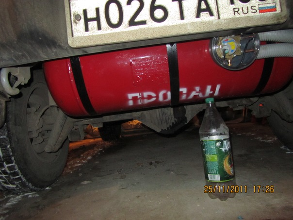

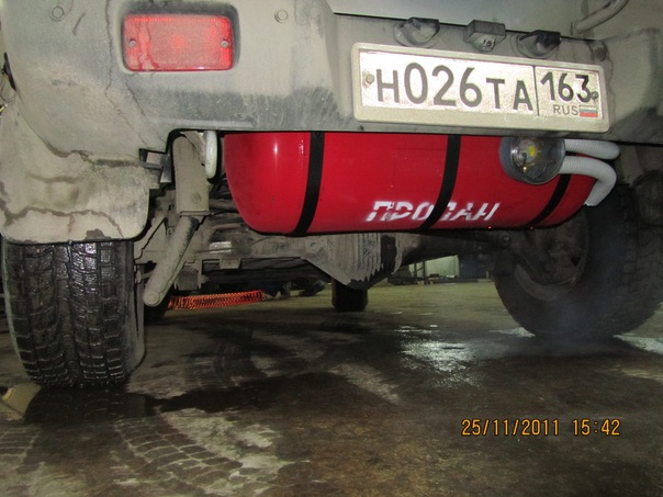

Баллон 80 литров, диаметр 300мм

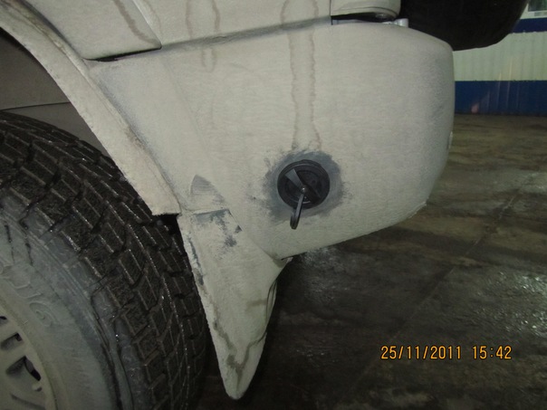

Заправочная горловина

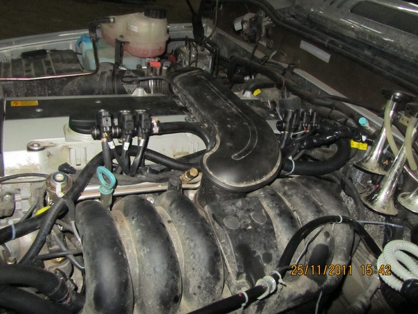

Форсунки(3 справа, 3 слева)

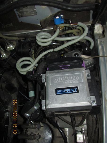

Мозг, редуктор

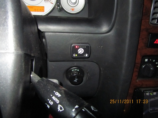

пульт
Для сравнения, бутылка 2литра, высота 30см(для полного прохода не хватает 5мм)
