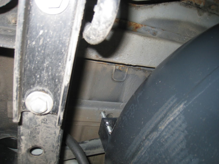

ТСЛ Опубликовано 4 октября, 2011 Опубликовано 4 октября, 2011 (изменено) В выходные установил ГБО, мозги Диджитроник, форсунки и редуктор какая то Италия и болон 60л под днище (совершенно не видно)за все 16000р., обрезал резонатор, выхлоп направил вниз, но совсем не радует звук выхлопа. Если вырезать катализатор, а на его место вварить резонатор будет толк? Или вырезать часть трубы и установить все в сборе друг за другом, а выхлоп вывести в сторону? Изменено 4 октября, 2011 пользователем ТСЛ
ob/gyn doctor Опубликовано 4 октября, 2011 Опубликовано 4 октября, 2011 В выходные установил ГБО, мозги Диджитроник, форсунки и редуктор какая то Италия и болон 60л под днище (совершенно не видно), обрезал резонатор, выхлоп направил вниз, но совсем не радует звук выхлопа. Если вырезать катализатор, а на его место вварить резонатор будет толк? Или вырезать часть трубы и установить все в сборе друг за другом, а выхлоп вывести в сторону? Я точно так езжу. Только выхлоп удлинил резиновой трубой (он на баллон выхлапывал). По поводу звука не парюсь абсолютно.
ТСЛ Опубликовано 4 октября, 2011 Опубликовано 4 октября, 2011 В выходные установил ГБО, мозги Диджитроник, форсунки и редуктор какая то Италия и болон 60л под днище (совершенно не видно), обрезал резонатор, выхлоп направил вниз, но совсем не радует звук выхлопа. Если вырезать катализатор, а на его место вварить резонатор будет толк? Или вырезать часть трубы и установить все в сборе друг за другом, а выхлоп вывести в сторону? Я точно так езжу. Только выхлоп удлинил резиновой трубой (он на баллон выхлапывал). По поводу звука не парюсь абсолютно. А я парюсь, Тагер у меня первый внедорожник, я пресел с Фода-Фокуса и был приятно удевлен тишиной в салоне, намного тише чем Фокус, если бы еще не ровности подвеска проглатывала как у фокуса, а теперь бубанит как трактор когда обороты выше 2500-3000.

ТСЛ Опубликовано 4 октября, 2011 Опубликовано 4 октября, 2011 В выходные установил ГБО, мозги Диджитроник, форсунки и редуктор какая то Италия и болон 60л под днище (совершенно не видно)за все 16000р., обрезал резонатор, выхлоп направил вниз, но совсем не радует звук выхлопа. Если вырезать катализатор, а на его место вварить резонатор будет толк? Или вырезать часть трубы и установить все в сборе друг за другом, а выхлоп вывести в сторону? А я парюсь, Тагер у меня первый внедорожник, я пресел с Фода-Фокуса и был приятно удевлен тишиной в салоне, намного тише чем Фокус, если бы еще не ровности подвеска проглатывала как у фокуса, а теперь бубанит как трактор когда обороты выше 2500-3000. Сегодня поставил резонатор. Сначала сварщик хотел вварить родной перед глушителем, но остаются маленькие зазоры между рамой,резонатором и торсионом, и чудесным образом у мастера оказался резонатор от какого то БМВ, цилиндрический - узкий, встал отлично. Звук стал тише как до удаления родного. Все обошлось в 1000р., (резонатор, его установка + усилили крепление трубы к КПП). 2
