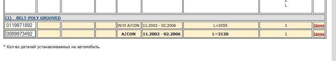

Psihoz123 Опубликовано 18 мая, 2020 Автор Опубликовано 18 мая, 2020 Я ж говорю что хорошая мысля потом приходит.уже уехал.кстати длинна ремня если что какая? А то 2040 мне мал( машина с кондеем)
Psihoz123 Опубликовано 18 мая, 2020 Автор Опубликовано 18 мая, 2020 По вину пробивал-2040. Но он реально маленький
Mortalle Опубликовано 18 мая, 2020 Опубликовано 18 мая, 2020 По вину пробивают только придурки с драйва и такие же недоумки в магазах запчастей. Нормальные пацы читают мануалы или берут в мозолистые руки рулетку.
Myaldzin Опубликовано 18 мая, 2020 Опубликовано 18 мая, 2020 3 часа назад, Psihoz123 сказал: Я ж говорю что хорошая мысля потом приходит.уже уехал.кстати длинна ремня если что какая? А то 2040 мне мал( машина с кондеем) 2120 вроде должно быть
ангел Опубликовано 18 мая, 2020 Опубликовано 18 мая, 2020 Размер 2040 ну никак не налезешь на кондей.
