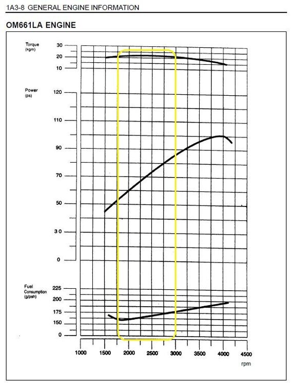

Дело не в количестве оборотов...что нельзя больше 3000 крутить..а в характеристике мотора - это околооптимальный режим работы мотора 2,3TD
Дальше 3000 об полка момента ползет вниз, расход увеличивается.. Я и на 4000 об. гонял, тока после 3200-3300 уже существенно динамика разгона падает. Так, если на 5-ой передаче разогнаться до 140 км/ч..тогда да
