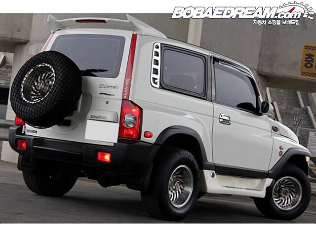

traktorist Опубликовано 14 февраля, 2016 Опубликовано 14 февраля, 2016 Была у меня на Фронтере калитка, чтоб чтонить засунуть в багажник практически ритуал совершить надо....
ssle121 Опубликовано 14 февраля, 2016 Опубликовано 14 февраля, 2016 вот и я о том же)))), нахрен она нужна)))
Злой Опубликовано 14 февраля, 2016 Опубликовано 14 февраля, 2016 дверь багажника слабовата. Любители по прыгать и больших тапок, я думаю узреют трещинки на краске в районе петель двери......
ssle121 Опубликовано 15 февраля, 2016 Опубликовано 15 февраля, 2016 дверь багажника слабовата. а если запаску сместить влево на 10 см нагрузка на петли меньше , ни кто не пробовал???
Железнодорожник Опубликовано 15 февраля, 2016 Опубликовано 15 февраля, 2016 (изменено) Пробовать получится едва ли. Там же на двери накладка "давленая" под профиль запаски. А вот така хрень как на Ниве выше тоже едва ли покатит .Замок этой "калитки" на двери и на грейдерах, и ямах вибрация будет прилетать на дверь.Да и крепление в стойку как то не айс ни фига. Так что или укреплять дверь,а это видимо будет тоже не сильно бюджетно,или калитка в силовой бампер,или силовые элементы под калитку дополнительно в штатный бампер.Ну или терпеть.Выбор в общем то и невелик. Изменено 15 февраля, 2016 пользователем Железнодорожник
Postal Опубликовано 15 февраля, 2016 Опубликовано 15 февраля, 2016 Пробовать получится едва ли. Всё можно, было бы желание. Года четыре катаю, никаких проблем. Описание здесь - https://www.drive2.ru/b/2114296/ 3
Железнодорожник Опубликовано 15 февраля, 2016 Опубликовано 15 февраля, 2016 (изменено) Плюсану! Элегантно! Ну дык это...простые решения не всегда в голову приходят ,хочется уж если замутить,так что-то эдакое! Единственный вопрос. Там вот у тебя колесеко то явно не штатное,так при открытии покрышка до стопаря как?Сильно близко? Изменено 15 февраля, 2016 пользователем Железнодорожник
Postal Опубликовано 15 февраля, 2016 Опубликовано 15 февраля, 2016 Единственный вопрос. Там вот у тебя колесеко то явно не штатное,так при открытии покрышка до стопаря как?Сильно близко? Колесо 33-е. Не, до стопаря не достаёт. 1
Rextoba Опубликовано 15 февраля, 2016 Опубликовано 15 февраля, 2016 Вот бы мне рукожопому такую штуковину заполучить
Железнодорожник Опубликовано 15 февраля, 2016 Опубликовано 15 февраля, 2016 (изменено) Все думал,ну в чем же подвох?! Не хочу умалять или обосрать,но...Ты не облегчил жизнь двери за счет якобы переноса массы двери ближе к петлям Точки крепления самодельного кронштейна к двери,а в сопромате-точка приложения массы не изменилась,она в том же месте,Да колесо сместилось,но масса колеса+масса кронштейна , осталась на условном пересечении диагоналей болтов закрученных в штатные места в дверь. И по сути нагрузки на дверь и точки их приложения соответственно тож не изменились. Но за счет этого изгиба ты получил более лучшую эргономику на размещение увеличенной запаски! А это несомненный плюс. А проблемм по двери нет только(а это конечно заслуга)за счет правильной регулировки двери в коробе ,петель и замка! Тут вот как бы для полного доказательства эпюру сил нарисовать надо,но прошу с пониманием отнестись,даже если нарисую-сюда перекидывать проблемно.С электроникой туго,на карандаше проще.! Но исполнение конечно красивое,чем подкупает и заставляет "признать" кажущуюся правильность решения. Но еще раз повторю,решение все равно полезное и нужное. Изменено 15 февраля, 2016 пользователем Железнодорожник
Железнодорожник Опубликовано 15 февраля, 2016 Опубликовано 15 февраля, 2016 И еще один неприятный момент тут есть.Касается он не всей конструкции в целом,а в отрыве от петель,замка,исключительно связки запаска/дверь.Это как "кривым стартером" двиг запускать.Представим что условно расчетный центр между болтами на двери-место втыкания ,центр между болтами крепления запаски-ручка кривого стартера,ну а масса запаски-масса заводящего. На колдобине рывок и все это стремится провернуться. Правда против часовой стрелки! И это утрированно конечно,но болты ,в большей степени конечно прослабленые,будут нагружены чрезмерно. Надо на совесть затягивать. Но это так,мысли вслух,потому как сама возможность расположить колесо так,чтоб не мешало открывать/закрывать,вид в зеркале назад может быть и стоит того,чтоб своевременно осматривать и подтягивать все.Так что если не хватит терпения и времени на калитку ,то себе сделаю что-то подобное!
РОСТО Опубликовано 15 февраля, 2016 Опубликовано 15 февраля, 2016 написано Года четыре катаю, никаких проблем.
Железнодорожник Опубликовано 16 февраля, 2016 Опубликовано 16 февраля, 2016 Написано! Не хочу умалять или обосрать И тож написано А проблемм по двери нет только(а это конечно заслуга)за счет правильной регулировки двери в коробе ,петель и замка!
Железнодорожник Опубликовано 16 февраля, 2016 Опубликовано 16 февраля, 2016 (изменено) И мало того,вот еще написано! .Так что если не хватит терпения и времени на калитку ,то себе сделаю что-то подобное! Че не так? А у тех ,кого на штатном кронштейне висит увеличенная запаска (в частности у меня),при правильно отрегулированых дверях,кроме ограничения видимости и доступа к ручке,есть проблемы? за 6(шесть) лет! Изменено 16 февраля, 2016 пользователем Железнодорожник
