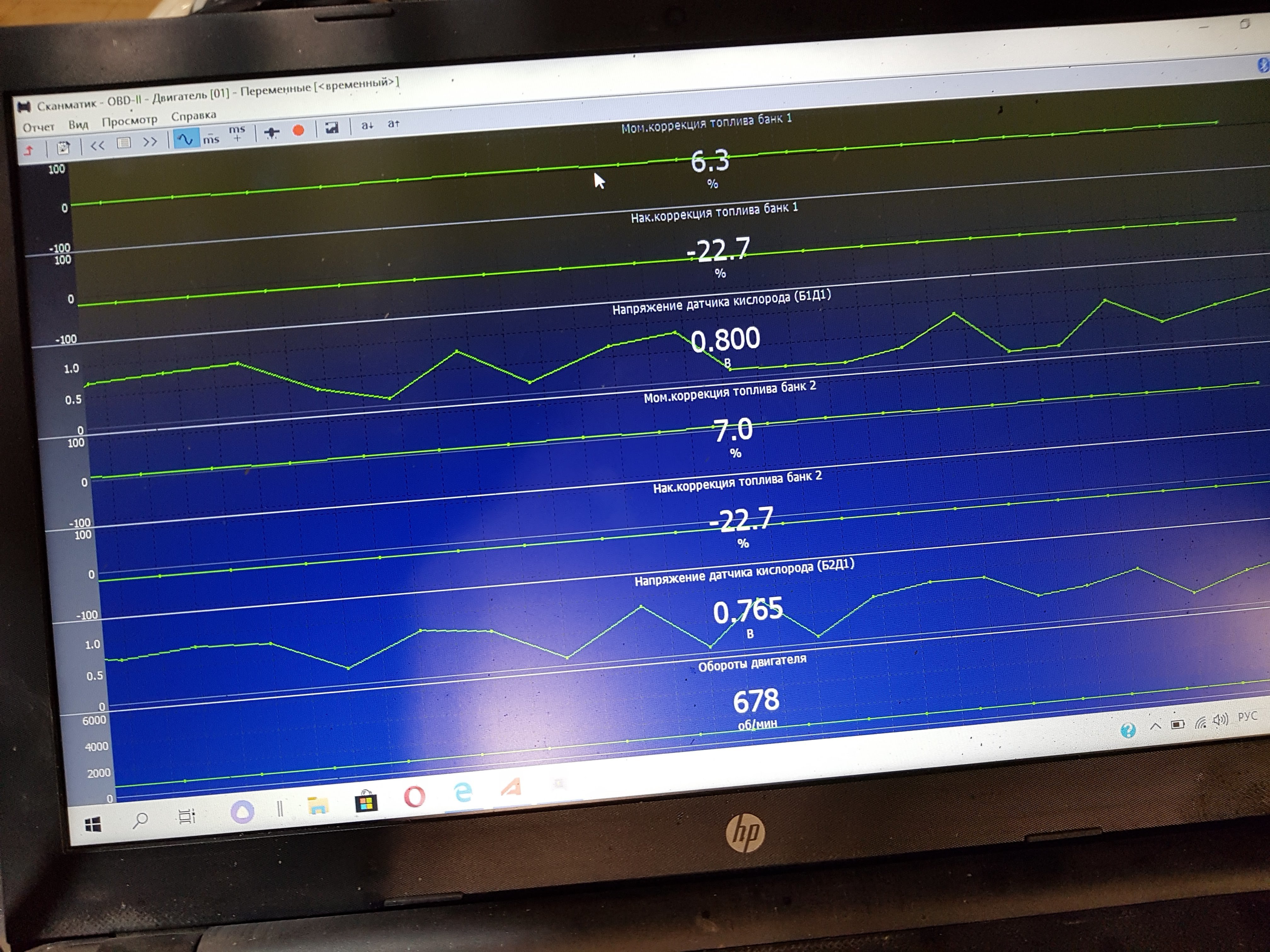

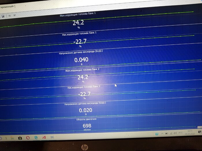

скрин с компа у газовщиководин на газу, второй на бензине
Все ошибки кроме 300, а она быстрее всего следствие, от лямбда зондов. Копать туда, эбуд не виноват, быстрее всего вмешательства предхоза. Вторые дямбды на этом моторе от тагаза без перепрошивки никакими обманками не заменишь.

сбрасывать ошибки, делать ресет фактори (инициализация) ЭБУ, смотреть картину репина на бензине. Коррекция в минусе, лямбда лежит, ЭБУ в ступоре. Лямбды если менял, то почему 155 ошибка висит? Присутствует ли уверенность в том, что лямбды не попутаны? Не видно полной картины по датчикам, обрывки из отрывков, надо полную картину с моника по датчикам.
