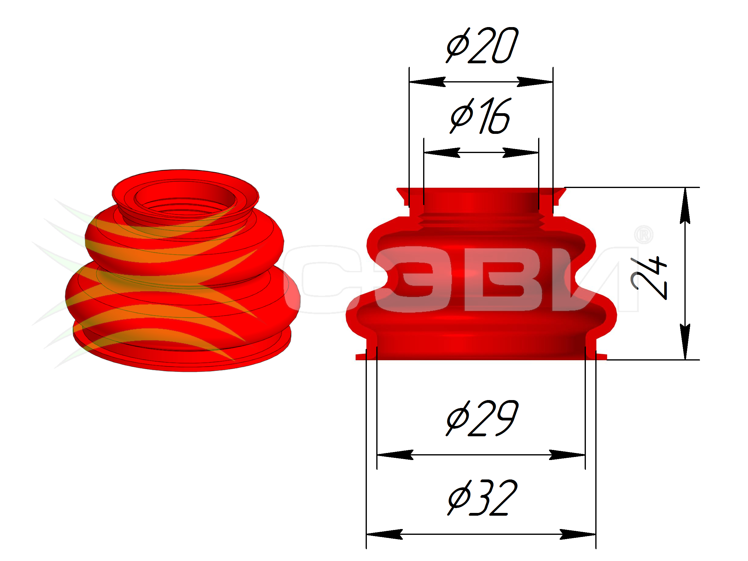

Продукцию Сэви ставят таксисты, так как она выхаживает сотни тысяч километров, это собственно почему я за него так уцепился :)))
Попробуй вот этот вариант, он немного ниже по высоте, а в остальном натянется нормально и цена для эксперимента не заоблачная

ОК, спасибо, 6132-7012_bk_354c48cadef80c01511b54060a3закажу сегодня пару
GetDetailImage?detailKey=N9UZN08RPIR4KFM
Пишут, что на NISSAN NP200  и  LADA LARGUS)

В 04.10.2022 в 19:36, Iktorn сказал:
Не заоблачная, купил.
Куда это дело теперь натягивать - не могу представить)))
Оно же маленькое такое. Хорошо, что менять пыльники не пришлось, заменил шаровые целиком, т.к. в 3-х из 4-х шаровых уже люфт появился.
