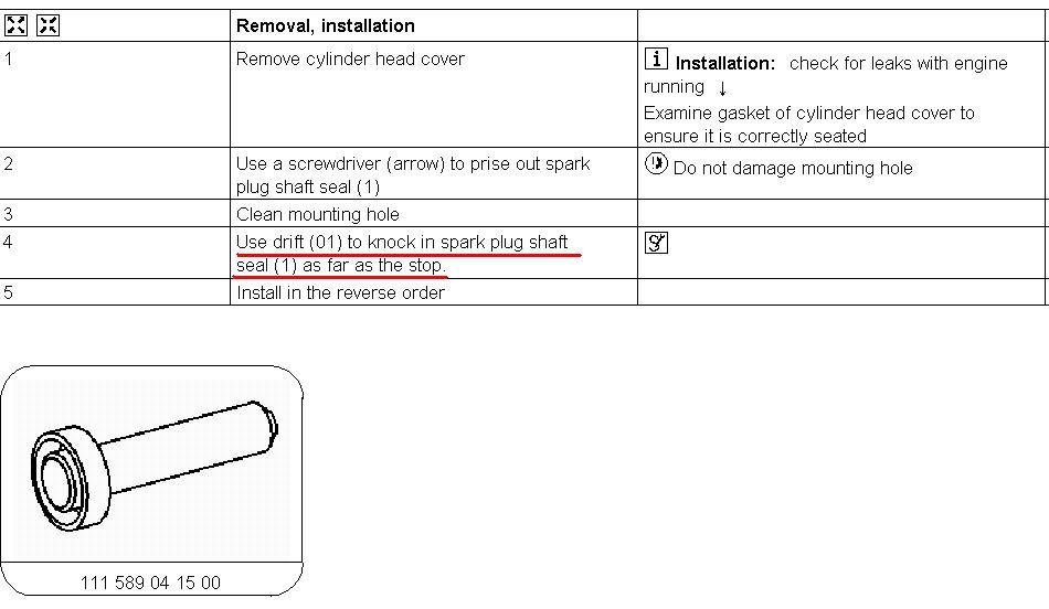

Arech Опубликовано 21 сентября, 2019 Опубликовано 21 сентября, 2019 Если есть оправка под размер сальников колодцев (а это таки полноценные сальники, а вовсе не "уплотнители") и пресс для их запрессовки в крышку, то нюансов нет.

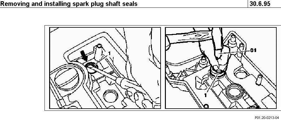

cubinezz Опубликовано 21 сентября, 2019 Опубликовано 21 сентября, 2019 (изменено) на первой картинке виден пресс))в виде молотка, оправка да нужна, можно что то подобрать похожее наверно.. Изменено 21 сентября, 2019 пользователем cubinezz
Arech Опубликовано 21 сентября, 2019 Опубликовано 21 сентября, 2019 Мне в качестве оправки удалось подобрать только пару пластиковых крышек от каких-то канистрочек Молотком их было без шансов, а вот прессом - 2-3 сальника впрессовывались, прежде, чем крышка окончательно портилась)) Колхоз entertainment, фигле, вариантов всё равно иных не было... Сработало главное)
Прапорщик Опубликовано 21 сентября, 2019 Автор Опубликовано 21 сентября, 2019 (изменено) Итак поменял.Самая засада снять старые уплотнители(сальники),резинки отрываются на раз,стальные колечки не хотят.Пробовал сверху тонкую отвёртку подбить,сбоку, сильно ударить боюсь,алюминий всё таки, ещё дождь пошёл,беда.В общем на одно кольцо почти час ушёл с перекурами и пивом,и тут торкнуло(наверно Алкоголь до мозгов добрался)тонкая отвёртка,под низ кольца,лёгкие удары молотком.....в общем на три оставшихся кольца ушло две минуты.Новые сальники ставятся от руки с не большим усилием,на всякий случай простучал слегка старым сальником.Оправка и пресс не понадобились,поставил новую прокладку КК,завёл,вроде всё хорошо,завтра на коп,посмотрю потеет-нет. Изменено 21 сентября, 2019 пользователем Прапорщик
Arech Опубликовано 21 сентября, 2019 Опубликовано 21 сентября, 2019 1 час назад, Прапорщик сказал: Новые сальники ставятся от руки с не большим усилием,на всякий случай простучал слегка старым сальником О_О Новые сальники - оригинал ставил? У меня они и с прессом трудно заходили, от руки было без вариантов вообще. Некоторые старые только подпилив дремелем снять смог... Отвёрткой сильнее побоялся поломать/попортить крышку..
