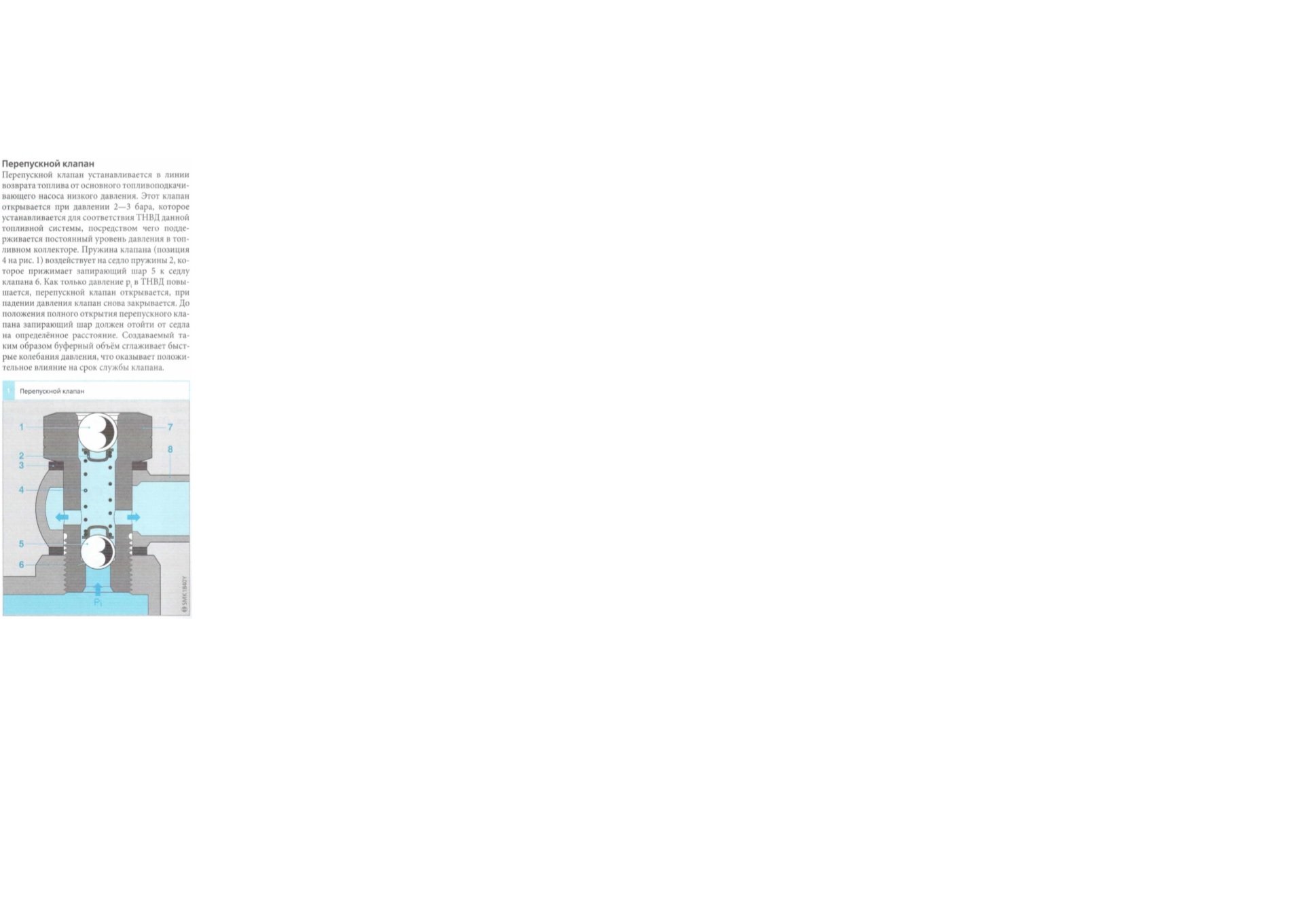

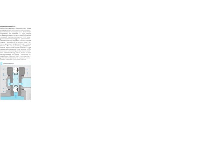

Слушай, ты по каждому болту теперь новую тему создавать будешь?
Я же объяснял уже зачем клапан и что он делает. Видео приводил. Что еще не понятно то?  Какое давление? Да хз какое давление, но оно должно быть. Видно по конструкции на картинке.
