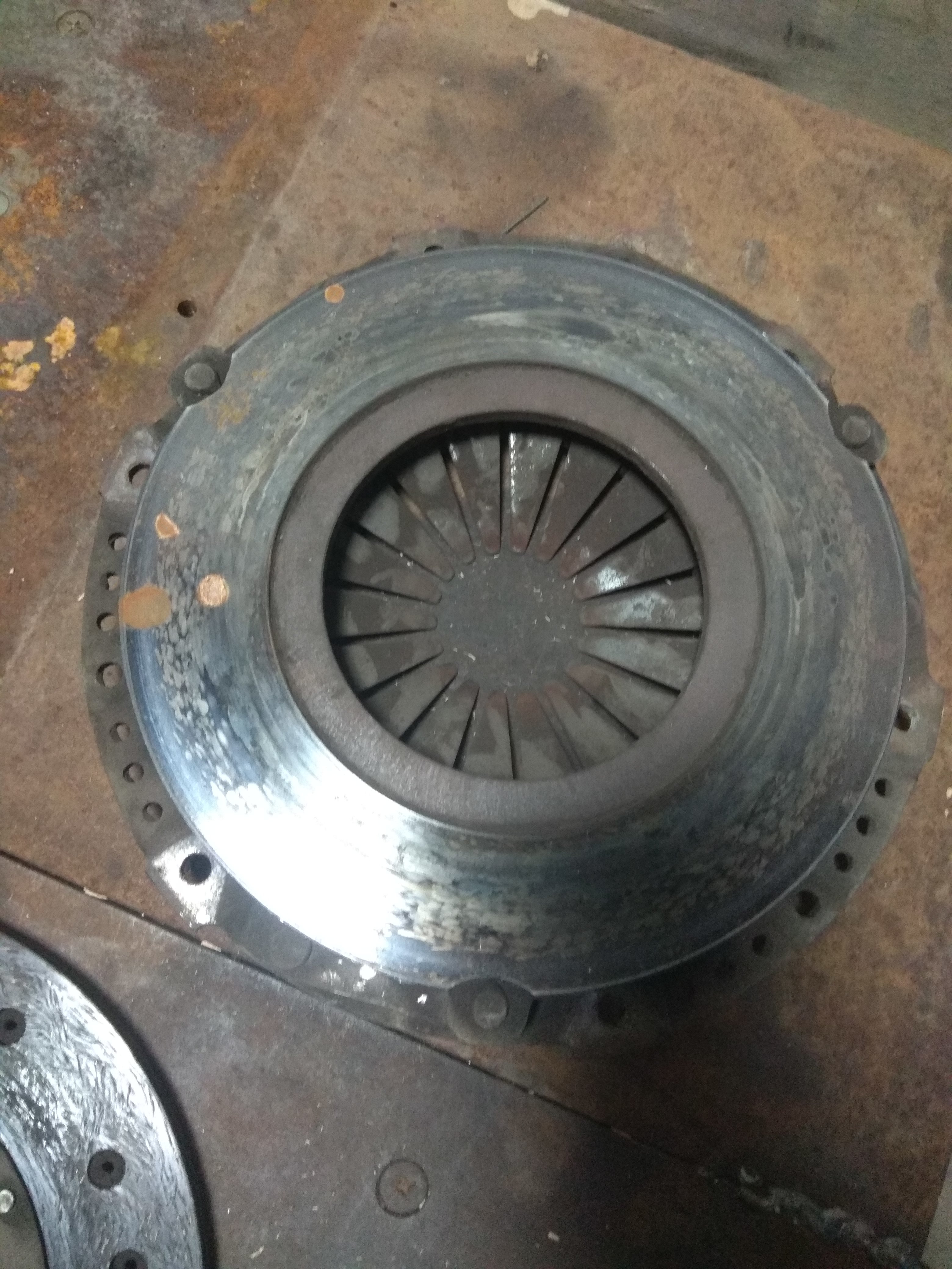

Беслан Опубликовано 18 июня, 2019 Опубликовано 18 июня, 2019 Нужна помощь. Купил муссо на 3,2 л. На МКПП ( тросиковая) Проблема было при переключении а именно нет четкости в переключенях, кулису уже перебрали, втулки точили и поменяли, стало лучше, но все равно как то туго. Задняя включается хорошо только после включении 3, если сразу пробовать включить заднию будет скрежит или сразу чувствуется что до конца задняя не включилась. Мастер снял МКПП и сказал что проблема в износе диска сцепления, Козина пока ещё сгодится, но тоже зреет. Но замерив толщину нового диска сцепления, разница со старым составила 1,5мм. Имеет смысл менять диск сцепления? (Новый хоть и заказывал в экзисте саненг, когда раскрыл упаковку там оказался валео) Корзину склоняюсь ставить старую. Толщина 3 мм до внутреннего углубления ( не знаю как назвать его). Это большой износ? Может проблема не в диске с корзиной?
AlexSK Опубликовано 18 июня, 2019 Опубликовано 18 июня, 2019 Козину менять раз в 150тк, усталость металла никто не отменял.

Беслан Опубликовано 19 июня, 2019 Автор Опубликовано 19 июня, 2019 Нет информации какой пробег на этой корзине. А на диске сцепления износ 1,5 мм это значительно?. Может и корзина норм? Поэтому и спрашиваю.
Беслан Опубликовано 19 июня, 2019 Автор Опубликовано 19 июня, 2019 Перед включением задней надо сначала включить 3.
AlexSK Опубликовано 19 июня, 2019 Опубликовано 19 июня, 2019 11 минут назад, Беслан сказал: Нет информации какой пробег на этой корзине. А на диске сцепления износ 1,5 мм это значительно?. Может и корзина норм? Поэтому и спрашиваю. Ну если скинуть коробку для вас процедура не сложная можно и старое оставить, у себя когда снимал тоже и корзина и диск как новые были.
