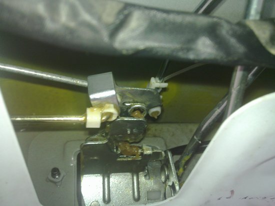

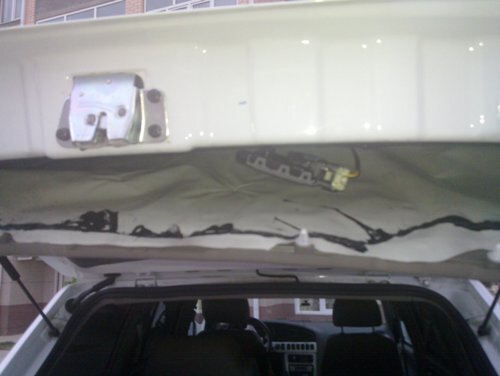

gbujanin@rambler.ru Опубликовано 6 апреля, 2012 Опубликовано 6 апреля, 2012 Глючит интернет, выкладываю 2 фото. 2
xline1 Опубликовано 7 апреля, 2012 Опубликовано 7 апреля, 2012 А если аккуратно по периметру отщёлкнуть фиксаторы и вскрыть корпус замка, то можно спокойно смазать его внутри. Механизм там пластиковый и смазка силиконовая. Замок задней двери не разбирал, а в остальных электропривод был смазан от души, чего не скажешь о механическом внутреннем замке. 1

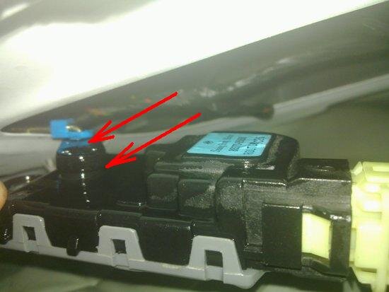

gbujanin@rambler.ru Опубликовано 8 апреля, 2012 Опубликовано 8 апреля, 2012 А если аккуратно по периметру отщёлкнуть фиксаторы и вскрыть корпус замка, то можно спокойно смазать его внутри. Механизм там пластиковый и смазка силиконовая. Замок задней двери не разбирал, а в остальных электропривод был смазан от души, чего не скажешь о механическом внутреннем замке. Знаешь, я попытался разобрать эл.замок (чтобы смазать изнутри), но если приглядеться я попробовал аккуратно отщелкнуть фиксаторы корпуса. Фиксаторы оказались хрупкими и сразу первый и второй с краю (на фото видно)надломились, лезть не стоит. Забыл сказать ранее, я потом еще весь механизм, рычагов и механизмы замков прошел солидолом, очень полезно. Всем рекомендую.
Папий Опубликовано 8 апреля, 2012 Опубликовано 8 апреля, 2012 Солидол не всегда хорошо, он сохнет со временем. Вообще, производители дверных замков (для стационарных дверей) крайне не рекомендуют всякие жирные смазки, они в себя сосут грязь и пыль. Силиконка лучше всего, или вэдэшка. Но вэдэшка тоже сохнет.
gbujanin@rambler.ru Опубликовано 8 апреля, 2012 Опубликовано 8 апреля, 2012 Солидол не всегда хорошо, он сохнет со временем. Вообще, производители дверных замков (для стационарных дверей) крайне не рекомендуют всякие жирные смазки, они в себя сосут грязь и пыль. Силиконка лучше всего, или вэдэшка. Но вэдэшка тоже сохнет. Я понимаю, что возможно высыхание жирной смазки, но перед этим я как раз и прошелся силиконовой смазкой, процесс описан мною выше с демонстрацией как и где. А вообще в том месте (5 дверь, багажник) практически за 16000 км ни одного признака грязи или пыли изнутри. Когда самостоятельно разберешь 5 дверь-багажник поймешь, что надо силиконовой смазкой пройти, а что солидолом.
Army Опубликовано 8 апреля, 2012 Опубликовано 8 апреля, 2012 (изменено) Раз уж солидол вспомнили напомню, что для замков, тросиков в оболочке и т.п. подходит ЦИАТИМ 201, 221. Хорошая "мягкая" морозоустойчивая смазка. Изменено 8 апреля, 2012 пользователем Army

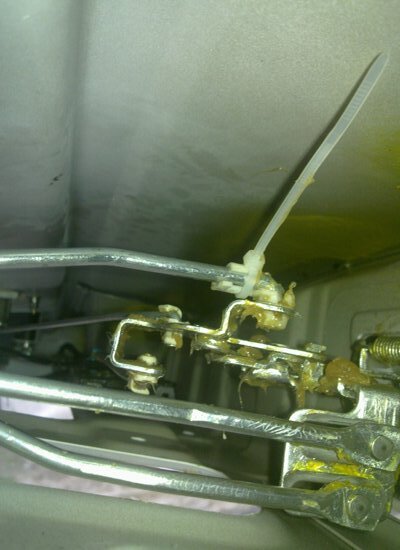

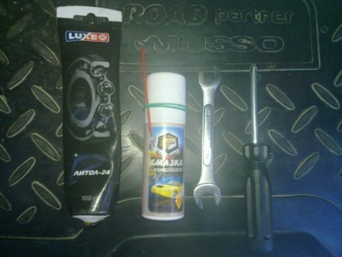

gbujanin@rambler.ru Опубликовано 8 апреля, 2012 Опубликовано 8 апреля, 2012 (изменено) Доброго времени суток! Решил добавить по решению ситуации с механической системой рычагов замка 5 двери-багажника. Я прошу прощения что ранее написал что применял солидол - по факту это был 100 граммовый тюбик ЛИТОЛ-24 (по старой памяти назвал его солидолом). Дополнительно еще сообщаю, что для снятия эл.замка нужен ключ на 10, а не на 8 (сори ). Так же была установлена обычная стяжка (для крепления проводов) на рычажок который поднимает фишку багажника внутри салона на самом багажнике -это сделано для того чтобы при возможном дальнейшем заедании не соскочил этот рычажок-поводок из своего паза при ручном открывании изнутри салона (проблема имела место, пришлось потом изнутри все разбирать, благо это возможно). На фото ниже видно,что надо для вышеперечисленных работ и манипуляций. фото1,2,3,4 Изменено 8 апреля, 2012 пользователем gbujanin@rambler.ru
