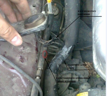

bronia87 Опубликовано 12 августа, 2011 Опубликовано 12 августа, 2011 Доброго времени суток! При очередном рейде под капот РП обнаружилось, что нижнее крепление кожуха воздушного фильтра (того что ближе к салону)перетерло нижний шланг от расширительного бачка, и так же подпортила алюминевый шланг от кондея. вылечилось очень просто, путем отгибания крепежа для шланга охл. жидкости. машина 2009 года, пробег 27800 км.
rinatus007 Опубликовано 12 августа, 2011 Опубликовано 12 августа, 2011 Доброго времени суток! При очередном рейде под капот РП обнаружилось, что нижнее крепление кожуха воздушного фильтра (того что ближе к салону)перетерло нижний шланг от расширительного бачка, и так же подпортила алюминевый шланг от кондея. вылечилось очень просто, путем отгибания крепежа для шланга охл. жидкости. машина 2009 года, пробег 27800 км. Я фигею от нашей сборки ..... Надо тоже ревизию ... Ив шапку ФАКУ прописать про то что нужно проверить. Последнее - Петля капота Замок задних дверей И нОвОе - крепеж корпуса воздухана
bronia87 Опубликовано 12 августа, 2011 Опубликовано 12 августа, 2011 Доброго времени суток! При очередном рейде под капот РП обнаружилось, что нижнее крепление кожуха воздушного фильтра (того что ближе к салону)перетерло нижний шланг от расширительного бачка, и так же подпортила алюминевый шланг от кондея. вылечилось очень просто, путем отгибания крепежа для шланга охл. жидкости. машина 2009 года, пробег 27800 км. Я фигею от нашей сборки ..... Надо тоже ревизию ... Ив шапку ФАКУ прописать про то что нужно проверить. Последнее - Петля капота Замок задних дверей И нОвОе - крепеж корпуса воздухана про петлю капота я не слышал. если не сложно, напиши пожалуйста подробнее про этот косяк
