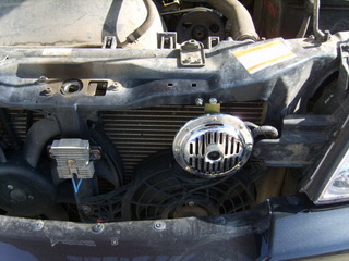

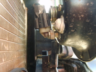

evs Опубликовано 27 сентября, 2010 Опубликовано 27 сентября, 2010 (изменено) а можно фотку разъема, как подключили? крутил в руках подобные в магазине, потом посмотрел на РП, там другой разъем. пока машинка на гарантии - колхозить не хотелось бы Изначально тоже столкнулся с этим вопросом. Не хотелось резать штатную фишку - гарантия. Оказалось все просто: 1.Высверливаем колодку на старом сигнале. Получаем симпатичный разъем(маму) с двумя ушками - креплениями, к которым подходят контакты. 2. Круглым надфилем протачиваем в них отверстия под контакты на сигнале HELLA(встают почти идеально без проточки). 3. Определяем полярность подключения, и одеваем колодку на контакты. Затягиваем гайками - все просто. 4. Штатный кабель коротковат, поэтому придется просверлить новую дырочку под крепеж. При таком расположении сигнал не стучит об решетку и не зачто не цепляет. Фото есть, если что уж непонятно, извини - некогда снимать, разбирать и фотать. Чай на работе. Изменено 27 сентября, 2010 пользователем evs

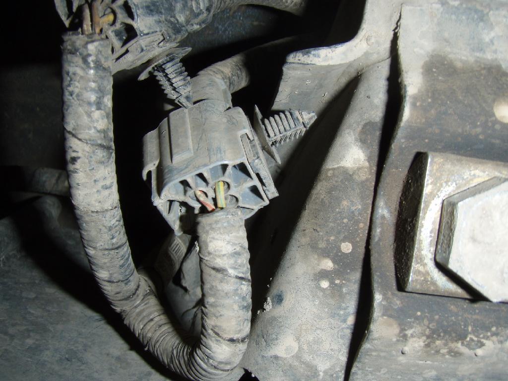

KSS Опубликовано 7 октября, 2010 Опубликовано 7 октября, 2010 Новый косяк? Обнаружил снизу справа рядом с болтом подтяжки торсиона 2 висящих электроразъема, причем на каждом имеется пистон "папа", думал были вставлены куда-то и выскочили, но не нашёл, откуда. Да и ещё - не смог подтянуть торсионы - очень туго, еле провернул болт на четверть оборота. Дальше не стал, боюсь что-нибудь сломать. У всех так туго? И в какую сторону крутить, чтобы поднять морду - по или против часовой?
yanis Опубликовано 7 октября, 2010 Опубликовано 7 октября, 2010 Новый косяк? Обнаружил снизу справа рядом с болтом подтяжки торсиона 2 висящих электроразъема, причем на каждом имеется пистон "папа", думал были вставлены куда-то и выскочили, но не нашёл, откуда. Да и ещё - не смог подтянуть торсионы - очень туго, еле провернул болт на четверть оборота. Дальше не стал, боюсь что-нибудь сломать. У всех так туго? И в какую сторону крутить, чтобы поднять морду - по или против часовой? У меня не очень тяжело шел.Трещоткой с небольшим усилием
Марков Опубликовано 7 октября, 2010 Автор Опубликовано 7 октября, 2010 Тоже провода болтались. Их есть куда спрятать.
