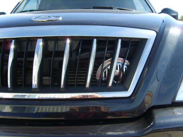

evs Опубликовано 27 сентября, 2010 Опубликовано 27 сентября, 2010 (изменено) Один из мелких косячков на моем Роде. Через семь месяцев, медленно угасая, сдох звуковой сигнал. При снятии обнаружил на обратной стороне надпись: "Сделано в России". Слава богу не очень важный девайс, но на безопасность езды как-то влияет. Вскрытие показало полностью проржавевшее нутро. Первой мыслью было ехать в сервис, но послучаю под рукой оказался комплект матюкальников HELLA, что и привело к установке оных, точнее оного. Поставил пока один высокий тон, второй не знаю куда прилепить. Да и один орет будь здоров. Может и не буду ставить второй. Выглядит, если кому интересно, вот так. Изменено 27 сентября, 2010 пользователем evs
Thunder Truck Опубликовано 27 сентября, 2010 Опубликовано 27 сентября, 2010 Один из мелких косячков на моем Роде. Через семь месяцев, медленно угасая, сдох звуковой сигнал. При снятии обнаружил на обратной стороне надпись: "Сделано в России". Слава богу не очень важный девайс, но на безопасность езды как-то влияет. Вскрытие показало полностью проржавевшее нутро. Первой мыслью было ехать в сервис, но послучаю под рукой оказался комплект матюкальников HELLA, что и привело к установке оных, точнее оного. Поставил пока один высокий тон, второй не знаю куда прилепить. Да и один орет будь здоров. Может и не буду ставить второй. Выглядит, если кому интересно, вот так. а можно фотку разъема, как подключили? крутил в руках подобные в магазине, потом посмотрел на РП, там другой разъем. пока машинка на гарантии - колхозить не хотелось бы
