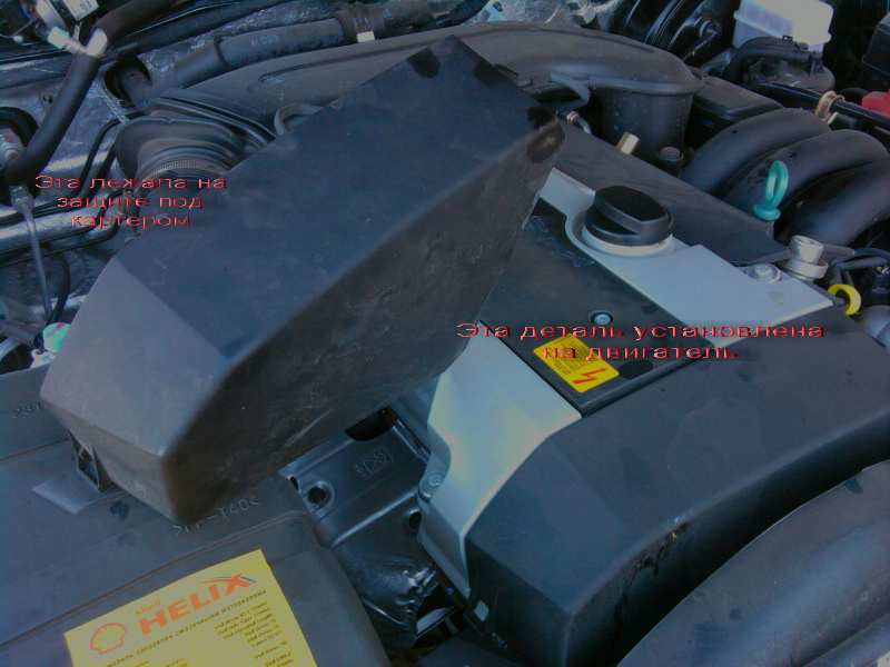

Reg 56 Опубликовано 7 июля, 2010 Опубликовано 7 июля, 2010 Всё было некогда отписаться, косяк или подарок сам не знаю.При замене масла на ТО1 снимали заводскую защиту,а на ней лежит вот такая деталь.Сначала подумал мож откуда отвалилась, а затем увидел на движке точно такую же.Вроде она одна. Так что кому нужна данная деталь велкам.

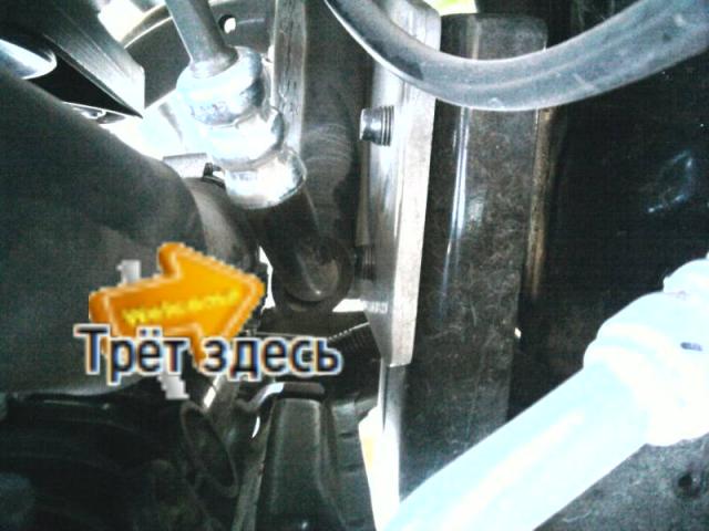

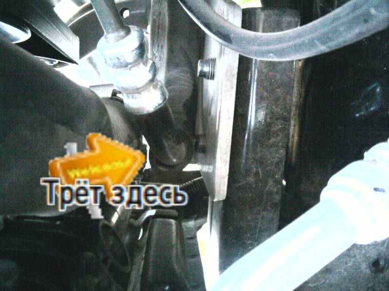

Reg 56 Опубликовано 7 июля, 2010 Опубликовано 7 июля, 2010 Ещё при регулировке бампера обратил внимание на болт крепления бампера который трёт шланг ГУРА, збацал бандажик на него,а то сервисмены у кого то стягивали со шлангом радиатора.

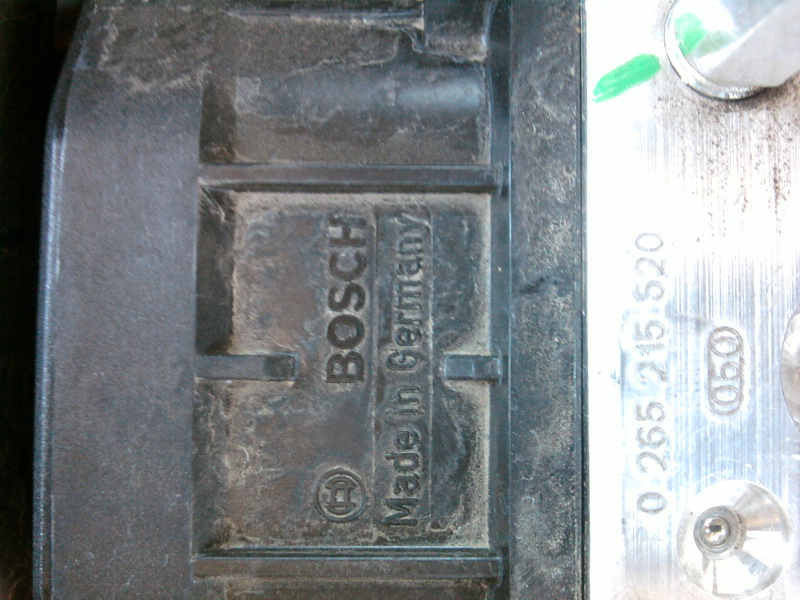

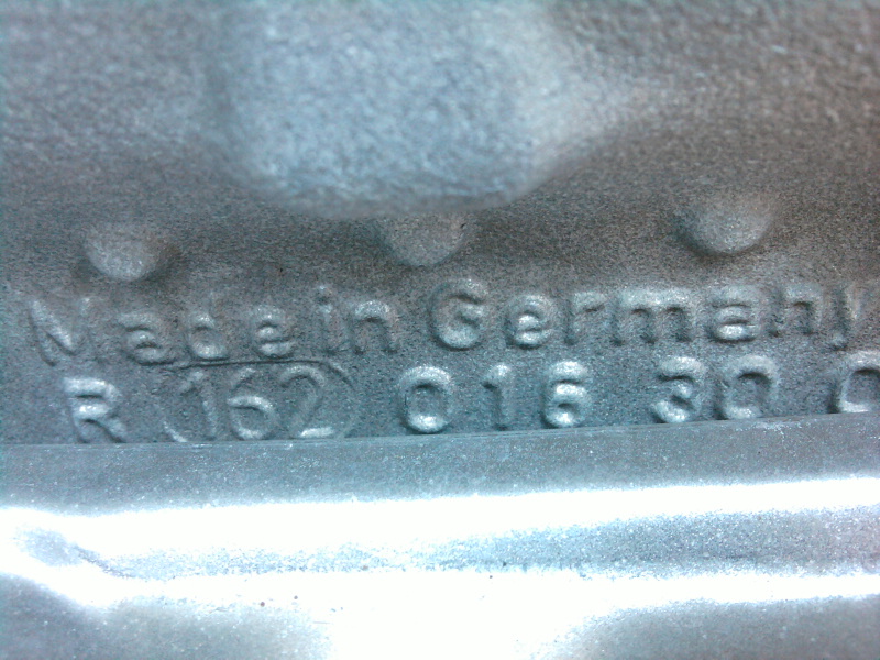

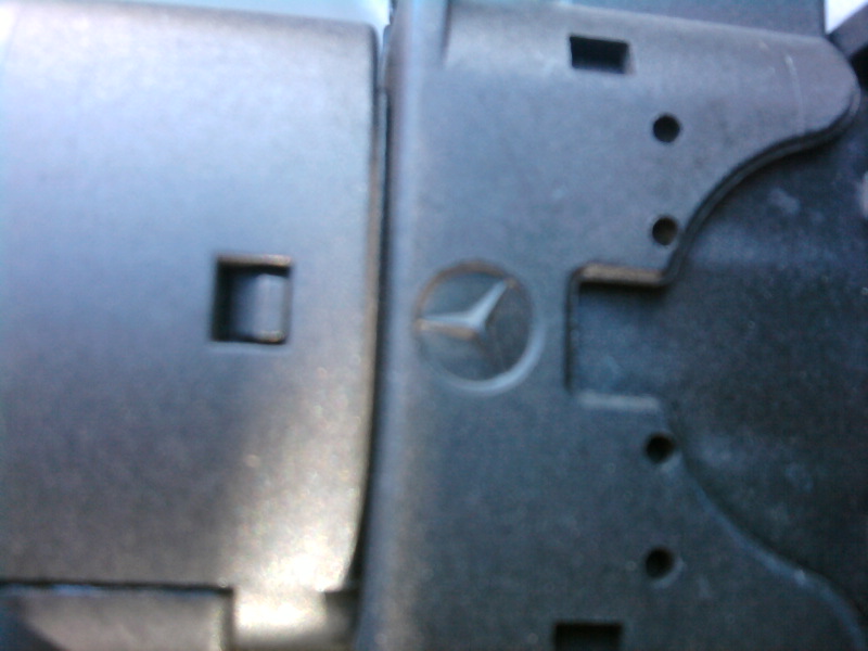

Reg 56 Опубликовано 7 июля, 2010 Опубликовано 7 июля, 2010 (изменено) И еше пару фоток мож не в тему,которые заставили "загордиться" мотором своего пепелаца! Изменено 7 июля, 2010 пользователем Reg 56

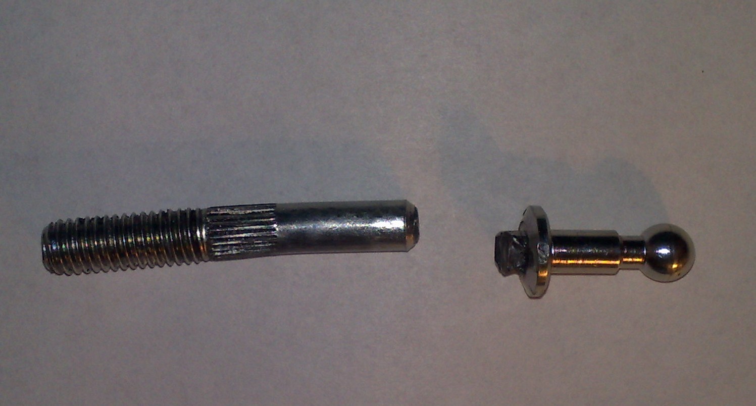

Сварожич Опубликовано 9 июля, 2010 Опубликовано 9 июля, 2010 Долгое время донимала педаль сцепления: скрипела при каждом нажатии как старая телега. Вчера заехал к своему мастеру "посмотри мол". Посмотрел и сказал "сломан шток главного цилиндра сцепления". Временно выточили подобие, но сказал купить цилиндр в сборе. На всякий случай. Ума не приложу как он мог вообще сломаться. Единственная мысль - стоял с перекосом. Вот фото пострадавшего:
